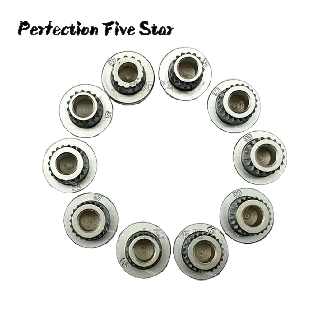

Cuenta las ranuras del estriado y compra unas llaves en Aliexpress, Temu o similar
Por ejemplo:
PS: Antes de intentar soltarlo aprieta los otros cuatro tornillos al máximo admisible, 140Nm o más allá a tu propio riesgo.
Eso reduce la carga sobre el tornillo antirrobo y facilita su extracción.
Otra opción, si la llanta lo permite, es sacrificar un vaso de 12 caras, encajándolo a martillazos y usarlo para quitar el tornillo.
Por ejemplo:
