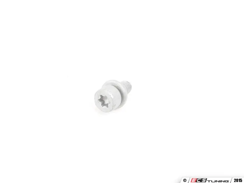

Hola buenas tengo un bmw e46 320d 150cv y me disponía a quitar el sensor del cigüeñal y se me ha redondeado la cabeza. Como puedo sacar el tornillo? El acceso no es que sea muy bueno. Los ingenieros estos de bmw el sitio donde han puesto el p*to sensor y encima con un tornillo Allen.

Revisa bien el tamaño de la llave, igual has metido una llave que va holgada o mismo en vez de Allen es Torx, un poco de tres en uno cuando está duro viene muy bien.
Mira en el Realoem el tipo de tornillo exacto.

Supongo que primero le echaste wd40 o similar...
El problema es el sitio, pero un tornillo Allen redondeado para sacarlo: un torx un pelin más grande lo empotras con un buen martillazo y con una llave fija lo sacas.

primero hechas wd40, luebo con un martillo golpeas la cabeza fuerte pero sin deformarla, luengo la metes una llave torx a presion y tiene que salir, si no sale golpea mas el tornillo y mas wd40, sino sale soplete

Es un tornillo con cabeza torx, en este tipo de cabeza, si no se usa una llave correcta y de buena calidad, suele pasar lo que te ha ocurrido.

Ya me daba la sensación de que era un problema por Torx, si el ángulo de visión es mala piensas que es un Allen y la cascas.
