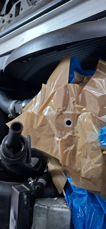

La última vez que abrí ya se me pasó es la rosca de la tapa de balancines , pero al ser el de la esquina superior ni pierde ni nada . Estaba encintando. para pasarle el helicoil , pero no me atrevo mas que nada porque hacer el agujero recto ahi es complicado incluso con algun centrador no se donde apoyarlo y que quede fijo para que no se mueva.

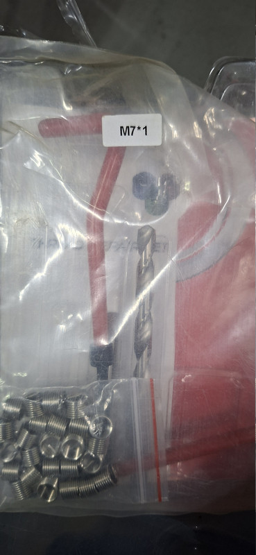

Finalmente le puse el helicoil a pulso y bien ,el fijador no funciono. Aunque tuve que cortar un poco el tornillo porque medi y vi que el agujero eran 2cm de profundidad y el esparrago 1,3cm . Pensando que habría bastante lo deje en 1,5cm, pude meter el helicoil pero al roscar el tornillo tocaba ,no se donde pero puede que al dejarlo muy justo la parte final no estuviera perfectamente redonda . Finalmente serre 0,5mm y sin problemas. Pude apretar a 10Nm y aguanto bien .
