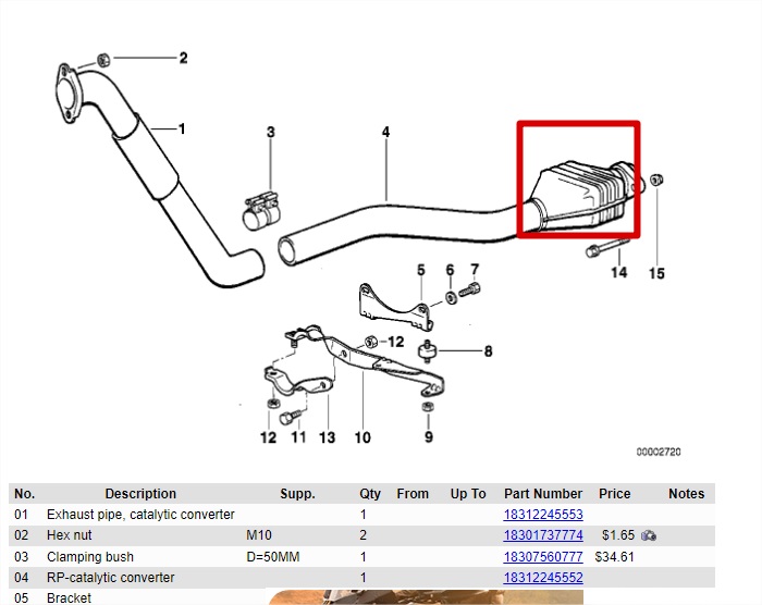

Buenas amigos. Si me permitís, me gustaría haceros una consulta referente al testigo DDD que tengo encendido en el cuentakilómetros actualmente el cual indica avería de motor. En su dia Lo llevé a un concesionario BMW y no le vieron nada salvo la batería en mal estado. La cargaron volví con el coche a casa ya sin el error , el cual desapareció del cuadro. Fué al cambiar la batería por una nueva un rato despues cuando el testigo DDD volvió a saltar creo que sin llegar a arrancar.
La semana que viene toca pasar la ITV y claro con ese testigo encendido no la va a pasar, por eso lo llevé a midas y estos han conseguido hacer una diagnosis completa pero no le permite resetar el error. La máquina le da dos errores relativos al motor,
- uno es el sensor del cuenta revoluciones del motor, cosa que me cuadra porque la aguja de las revoluciones a veces funciona y a veces no,
- y el otro fallo es el sensor del inyector que lo lleva (casi seguro toque cambiar el mismo).
Despues de todo este ladrillo, vosotros como lo veis? Igual cambiar el sensor de las revoluciones (que se que esta mal) y mirar si el testigo se apaga?. Cambiar el sensor de las revoluciones me pasan 150€ entiendo el inyector es mas.
Tambien me habló de un escape de gases del tubo de escape en una pieza que hay detrás de un mallazo como un tubo corrugado…
casi mejor llevarlo al desguace?!!
@Eduma te necesito!!
Eduma
320 CI CABRIO
21 Oct 2005
54.730
97.125
Midas no es el sitio idóneo como para hacer una diagnosis, cambia el sensor que te da el fallo y seguramente se quite el error.
La fuga del escape seguramente reapretando se quite o cambiando el manguito de unión, también existe una pasta para fugas en tubos de escape.

Me acaban de llamar de Midas y me comentan que despues de consultarlo con un taller espcialista, el inyector con sensor ya no lo fabrican y tampoco tiene reparacion.
Ademas que puedo cambiar el sensor de las revoluciones, pero que no creen que sea eso lo que enciende el testigo. Y por último, respecto al escape, que no es que tenga una fisura sino que está roto el Mallazo creo que me indicó y por tanto habría que cambiarlo porque hay pérdida de aire. Lo cual me cuadra porque el coche apenas tira.
Ahora debo pensar si me renta invertir en este coche 150€ del sensor de rev. + 200 del mallazo y con eso no garantizar que se quite el testigo.

- y la malla que comentan que esta rota y por ello no pasaría los gases. Por lo que me indicaron en el taller es una especie de fuelle que une la salida del motor adelante con la colectora que va al escape. Es de metal y va soldada. Deben vender un modelo universal. Por las indicaciones que me dieron en el taller, en el OEM parece esta pieza:
Lo malo que no encuentro la referencia y nombre para encontrar una equivalente.

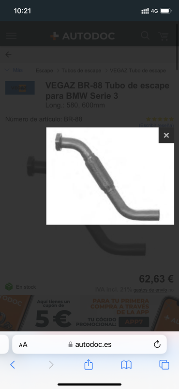

Para el tema del catalizador el del taller me habló de cortar y soldar solo esa pieza n1, pero en cambio venden todo el tramo el cual parece que va sujeto con bridas metálicas. Entiendo mejor cambiar todo eltramo verdad? Andar soldando ahí no parece tarea facil..
Un saludo
Eduma
320 CI CABRIO
21 Oct 2005
54.730
97.125
Muchas gracias a ambos.
Un saludo
Mejor nuevo.

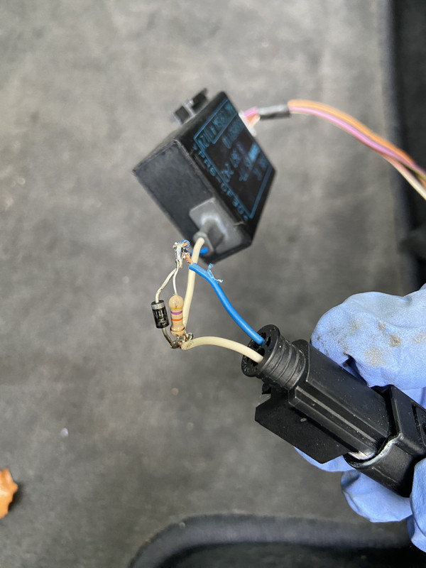

Buenos dias.
Ayer tocó ir a la itv. No me dió tiempo a hacer el pedido de los repuestos necesarios por lo que fuí tal cual quitando la lampara del cuadro del testigo DDD. Al final me sacaron solo el problema del testigo del airbag. Al poner el contacto del coche el testigo del airbag no se encendió por lo que me echaron atrás en la itv. Es decir estaba siempre apagado.
Hasta ir al taller (semana pasada) lo tenía fijo encendido. Allí me resetearon el fallo apagandose el testigo.
Lo que no me dí cuenta despues fue que una vez resetado el fallo al poner la llave de contacto el testigo del airbag no se encendió (para posteriormente apagarse) y por eso me echaron para atrás en la itv.
Fué una vez llegado a casa el testigo del airbag se volvió a encender y ya ha quedado fijo siempre. Entiendo pudo ser porque me mandaron colocar los cinturones de seguridad, copiloto incluido por tanto sospecho que el fallo pueda venir de la pera donde se ancla el cinturón de ese asiento.
Para no andar cada poco con este problema pretendo solucionar el problema.
Os adjunto fotos de lo hay por debajo del asiento del copiloto (así lo tenía el anterior dueño) y de la pera de anclaje:
Alguna ñapa se ha hecho porque lleva una resistencia puesta (ver foto 2):

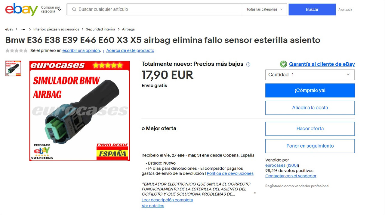

como podria solucionar definitivamente este problema? Por lo que he leido es un problema endémico del e36 y e46?
Un dispositivo que emula el funcionamiento podría ser la solución?
es un coche que apenas uso...
Gracias de antemano (ya te cito
@Eduma !!)
akira
8 Nov 2004
4.006
11
Por lo que he podido ver debajo el asiento el anterior propietario vino a hacer el brico de la
Resistencia en paralelo con el diodo es decir el emulador de la señal de la esterilla.
las conexiones parecen buenas.
Por ello y porque el fallo me ha saltado al poner el cinturón (nunca hubo nadie sentado en el asiento del copiloto desde el reseteo del fallo hasta que volvió a saltar) me inclino a pensar que el fallo viene del pretensor pirotécnico. Algún brico de como abrir / detectar el fallo en esta pieza?
Muchas gracias
akira
8 Nov 2004
4.006
11
Hola. A ver si alguien me puede echar una mano. Como puedo saber si el “emulador” que hay instalado con la resistencia y diodo esta funcionando? Y como puedo saber si el
Pirotecnico del pretensor esta bien? @Eduma
Mil gracias!
Mil gracias!
Diagnosis si o si. Hay que borrar fallos y comprobar. Como hay fallo el módulo airbag deja de alimentar el sistema por seguridad
Un saludo :guiño:
Mil gracias!
Con una diagnosis.

Muchas gracias.
He encargado ya una herramienta de diagnosis para el airbag que leí que iba bien.
De todas formas Echando un ojo al montaje de la resistencia y el diodo que tenia hecho el anterior propietario (emulador) los cables del sensor que va a la esterilla no deberían estar cortados en el punto que indico en la siguiente foto?
Si la idea es puentearlo casi mejor cortar el sensor?
Quizas lo suyo sea desconectar el conector que tiene delante.
Un saludo.
