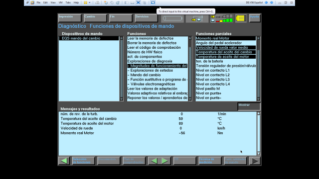

Finalmente he encontrado que la temperatura del aceite del motor debe oscilar entre 80 y 120ºC.
Y en condiciones normales se mueve en torno a los 100ºC.
Os pongo una captura de la temperatura que tengo...
¿Alguno podria poner la suya a ver si la temperatura del aceite del motor es igual?

mall;11100889 dijo:
yo si tubiera eso que tu tienes te lo enseñaria pero no puedo. la informatica no es lo mio y mira que me gustaria ver algunos parmetros y activar algunas pijadillas como a echo algun compi.
