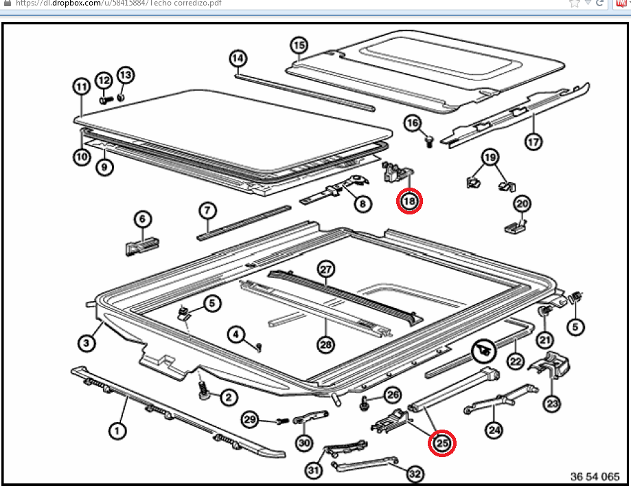

alguien me sabria decir el nº de referencia de las piezas 18 y 25 que he marcado en rojo..?? tanto del lado derecho como del izquierdo....
tengo que pedirlas al conce y no son capaces de dar con ellas...
gracias de antemano.....!!

Aquí lo tienes, piezas nº 12 y 13.

player86;12478560 dijo:
La 18 es izquierda 54 12 8 119 747, y derecha 54 12 8 119 748
La 25 izquierda 54 12 8 119 095, y derecha 54 12 8 119 096

ok, datos cojidos.....!!! jejejeje
mañana llamare para pedirlas......
muchas gracias..:xray::xray:

player86
325i E36+subaru
1 Ene 2011
347
84
la madre que lo pario.....!!!!
me piden en la casa 90€ +IVA por esas 4 piezas de nada.....!![-X[-X
me parece un robo a mano armada..
hay alguna manera de encontrar esas piezas sin que sean las de origen??
o mejor me voy buscando un techo solar completo en mercado, que estan mas baratos, y por lo menos lo tengo entero, por si me haria falta alguna otra pieza algun dia....!!!

Si, es lo que valen. Unos 40-50 cada pareja...
Que yo sepa, no hay aftermarket, y no se si te merece la pena cogerlos de desguace, porque los techos suelen cascar precisamente esas piezas...
