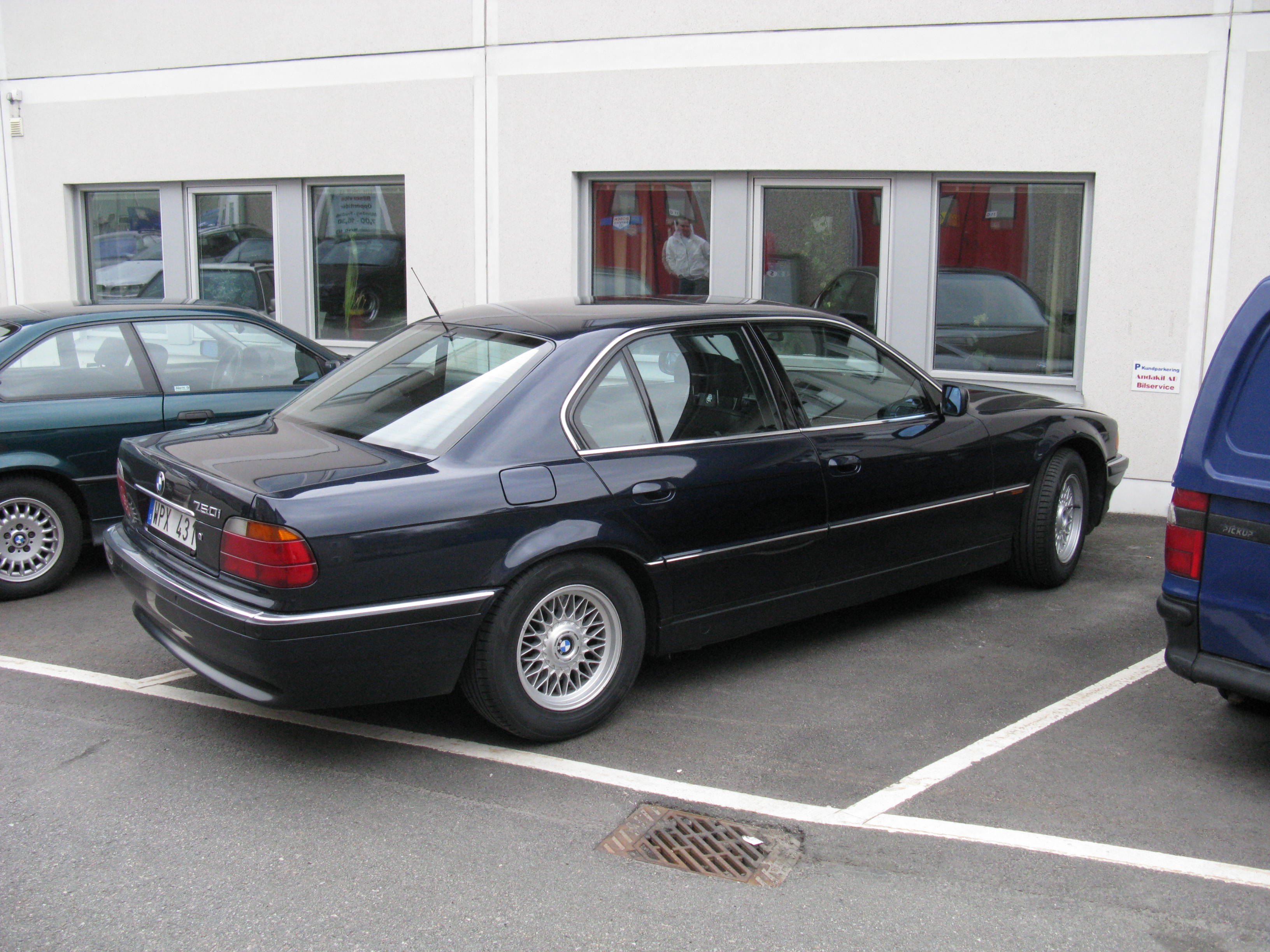

Mira, @paket9, hoy precisamente pillé un bonito 525i E34 con sus styling 5 originales de la época.
Estas son las de 15" de tipo E30, la foto que tú colgaste:
Estas son las del E34:
Como ves no se parecen nada a nivel, medidas de goma aparte, de gargantas.
Y ya puestos, la unidad que en general estaba en bastante buen estado para tener 22 años aproximadamente;:

Pues esa llanta como ves es de E32/E34. Y veo que la llevas con 185/65... debe quedar rara, lo suyo para esa llanta es un ancho de 225 (aunque en E34 también se montaba con 205 en los modelos menos potentes).
