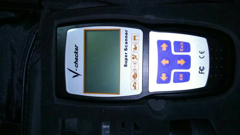

Duda Super scanner V-checker
Jiro
Mr. Caceres
26 Feb 2002
75.254
56.002
A ver si da la casualidad de que alguien tenga uno de estos y nos pueda ayudar.
Resulta que hace años compre unos de estos y ahora queremos actualizarlo e incluso anadir alguna marca. El problema es que lleva una tarjeta SD, que ni si quiera somos capaces de copiar. Lo está mirando @fart5 y en la pagina web china del fabricante viene para descargar, pero sin hacer una copia de la tarjeta no podemos hacer nada por miedo quedarnos sin nada.
¿ Alguien conoce o ha usado estos aparatos y sabe como hacerlo ?

Normalmente los datos que hay en la tarjeta suelen ir asociados al aparato en cuestión (por número de serie) y no suelen ser intercambiables los datos, por lo que en caso de poder copiar, únicamente serviría solo para la unidad en cuestión. Para salir de dudas, probad sobre otra tarjeta SD y a correr. :guiño:

Hasta ahora, la tarjeta que trae el dispositivo con el programa, no me la reconoce ningun ordenador, he probado con distintos pc y distintos SO. La tarjeta es de solo 64Mb.
Por otro lado, las nuevas tarjetas que he insertado al dispositvo, no las reconoce y he probado con distiintas capacidades, 128 Mb a 4Gb y con fistintos formateos.
Seguramente la tarjeta original con el programa esta flaseada con algun sofwere….
Intentar actualizar la tarjeta original sin saber el resultado es muy arriesgado, puede quedar inutilizado
El objetivo es realizar un copia del la tarjeta original o flasear otra con la actualización, tarea imposible por el momento

quizas la propia actualizacion que habeis descargado mas reciente, la puedas copiar a la tarjeta sin problemas y te funcione correctamente, pero entiendo el miedo a quedarte sin las 2 cosas...
no puedes contactar con el vendedor o fabricante que te lo vendió en su día?
no se puede comprar la actualización (que te envien incluso la Sd)?

No guardo datos, es de hace 8 años y no tengo nada
