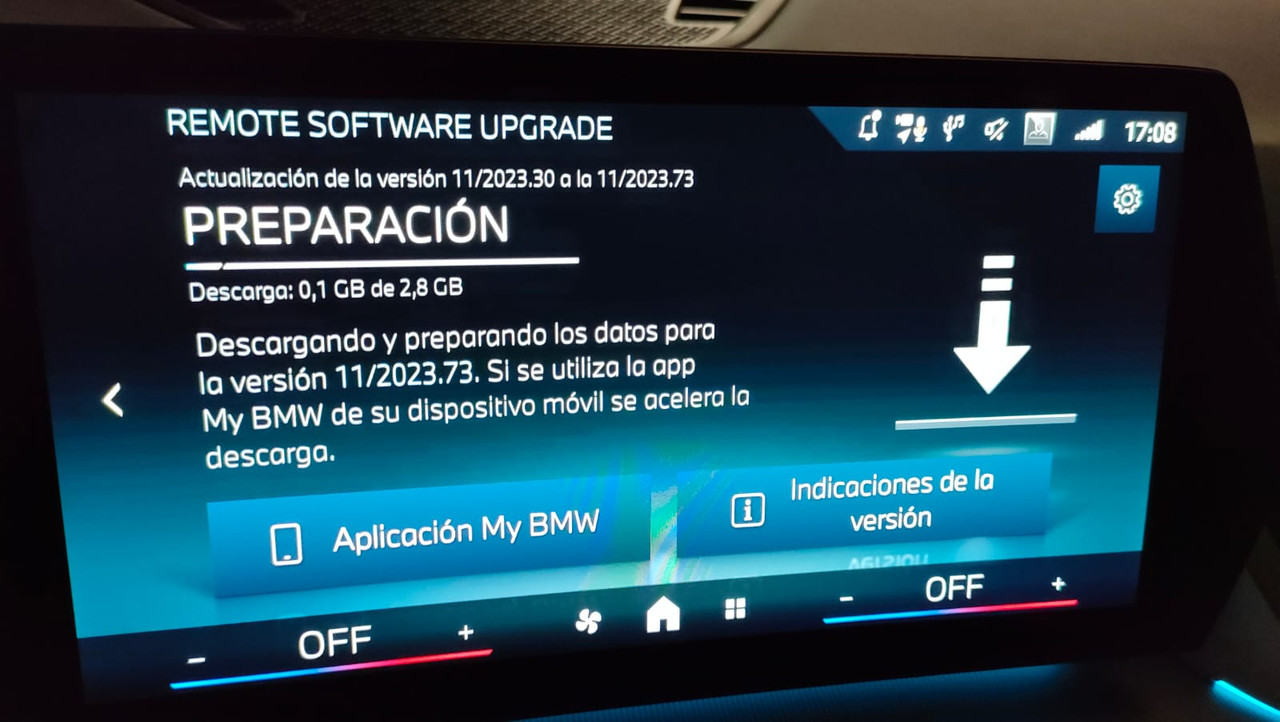

El coche todo este año largo que lo tengo ha estado mostrando mensajes de que se habían ido instalando actualizaciones (unas veces de mapas, en marcha, y otras veces al arranque mostraba que se habia instalado algo)
Pues antesdeayer no se ya por qué, en la app me indicaba que tenía que descargar (yo???? :eek:) una actualización.
Total , que le di. E hizo lo que fuera.
Pero el coche hasta hoy en el momento de bajarme no me ha pedido (o yo no he visto) que permaneciera dentro la llave y el motor parado y en P para empezar a instalar lo que demonios fuera.
Y unos segundos después me ha dicho que podía dejar el vehiculo y que tardaría 20 minutos. Total, que me voy y, al cerrar, no pliega los espejos (lo digo como cosa "distinta" a lo normal)
A la media hora mensaje de la app de que se ha instalado lo que sea, y miro el coche y ha plegado los espejos (no se cuando)
Este procedimiento es habitual? Porque yo no lo he hecho en 13 meses con el coche (al menos conscientemente :LOL:) Y lo de los espejos obedece a alguna razón?

Pues fíjate que estaba yo preguntando sobre el tema de aparecer el anuncio de las actualizaciones en la App porque, hasta el momento, siempre me ha salido en la pantalla del coche el que se ha realizado una actualización (siempre todo con poca claridad sobre lo que se había actualizado). Nunca, que yo recuerde, me ha parecido algo en a la App como a ti.
Hace poco se actualizó la App. Igual ahora es como en los i4, que parece ser que las actualizaciones se descargan en el móvil y de ahí al coche.
Una explicación sería que el flujo de datos de un móvil es mayor que el de la eSIM o conexión del coche. Así, el paquete de datos de la actualización se descarga antes e igual con menos errores. No lo sé.
Por ahora no me ha pasado lo tuyo a mí, pero estaré atento porque yo no puedo quedarme dentro del coche cuando llego al trabajo, por ejemplo. Llego con la hora pegada al c*ulo.

Si, la da: pero vamos, que en el coche pidió que estuviera la llave dentro menos de un minuto, y ya te piras.

Lo he buscado, creía q tenía una foto. Cuando abres la información, te dice q no se cerraran los espacios, q en el iX la luz de la alarma no se q, en el i4 se jodera si le caes mal, y te dice lo q pasa en los distintos modelos.
A mi se me ha actualizado varias veces directo en el coche, esta última era más pesada y tenía q ser en el móvil o en el taller.
En otros coches también me ha pasado así.

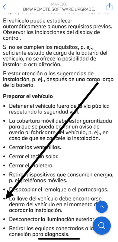

El sistema deja de funcionar por completo,
si no le das tu al botón de los espejos, estos no se van a plegar.
y MÁS IMPORTANTE AÚN, si usas el móvil como llave y no tienes la física encima, el coche no se va a apagar ni a encender por qué todo deja de funcionar.
De hecho, yo llegue tarde a una reunión precisamente por eso :metra::metra::metra:
No había manera de cerrar el coche, y tuve que esperar a que terminase dicha actualización.

a ver, yo hablo por el mío…
estuve leyendo por internet que ( el Ix tiene unas rallas al lado de la manija de abrir, que si pulsas ahí, se cierra el coche y si pones la mano dentro de la manija se abre) y que con ese sistema tiene que funcionar siempre (pero vamos, el mío no hacía ni lo uno ni lo otro) , no se si en tu x1 hay alguna cosa así….
171.021
182.545
:floor::floor::floor::floor::floor::floor::floor:
Este es exactamente igual. Y no ha hecho nada, asi que en la duda....pues me piré, claro :LOL:

Gus, como dices, a lo largo del año, ha ido descargando actualizaciones de apps...y aparecen luego mensajes.
Esta ha sido una actualización del sistema operativo. Yo.el lunes hice un viaje largo....y como lei en el foro yanki que ya estaba saltando, le di a buscar actualización en el coche. (Con los datos del movil en off). Me tardó en descargar...pero lo hizo el coche, no el movil. Ya en destino, actualicé y me hizo lo mismo con los espejos.
Me gustaría saber que trae la actualización, pero no lo logro.
Solo he tenido otra actualización del S O, en octubre nada mas entregarme el coche. ( no lo actualizaron en la pre entrega los muy ¿vagos?)
Ahora veo que el manual pdf tambien se actualiza....pero no dice en que cambia!!!!!

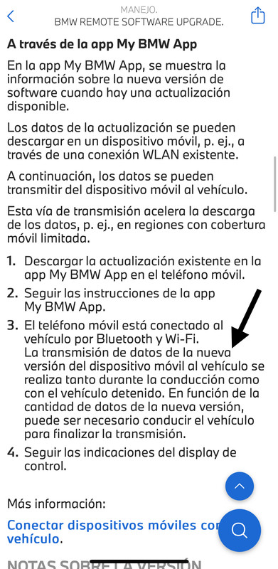

Buenas.
Para mí era mi primera actualización así que no sé cómo fueron las anteriores pero yo le vi lógica a todo.
El aviso de mano lo vi en el coche y me ofrecía hacer la descarga desde el móvil, entonces al ir al móvil vi el mensaje y lo descargué desde el móvil. Si nunca antes lo viste en el móvil igual es por alguna actualización de la app del móvil.
Es lógico que prefieran que lo hagas desde el móvil, tiras de tus propios datos y la descarga es mucho más rápida que si la hace el propio coche, son algunos GB.
Una vez descarga en el móvil hay que transferir esos GB desde el móvil hasta el coche y eso me pedía que el coche estuviera en movimiento, en parado no parecía hacerlo. Me pegué un paseo y tras un rato el coche ya tenía el software de la instalación, fui mirando en el móvil cómo subían los % de envío.
Entonces para empezar la instalación me avisa de que no puedo usar el coche en 20 minutos, que lo deje a buen recaudo, que me parce lógico porque si está cambiando el sistema operativo mejor quietecito, date cuenta que machaca el viejo con el nuevo y mientras lo hace no hay sistema operativo funcional, no tienes nada o si acaso mínimos. Y efectivamente, al salir no plegó los espejos pero será porque el software que lo decide está precisamente dentro del paquete que cambia y en eso momento no funciona. Las puertas la verdad que no lo miré ...
Una vez que el software está instalado el coche ya puede tomar decisiones y te pliega los espejos.

Pues yo el lunes igual, lo puse a actualizar y al alejarme como no se cerraban los seguros ni los espejos le dí al botón del mando a "cerrar", plegaron espejos y ahí se quedó actualizando, a los 20min me llegó notificación al movil que ya estaba, hasta hoy no lo he sacado de paseo, pero vamos, mensaje que se había actualizado (no he hecho mucho caso porque iba con prisa).
Lo único que he notado al poner el efficient mode, me ha parecido ver una 'animación' en el cuadro al activarse, pero vamos ligera impresión de que ha pasado eso (antes no la había visto nunca).
Luego al volver del trabajo no me he fijado (es lo que tiene ir hablando por tlf).

Pues yo pasé del móvil al coche en el garaje. Dice q se puede hacer en movimiento.
Lo q si, luego he leído q tenía q dejar la llave dentro mientras se actualizaba, eso no lo hice. En el cabrio me acuerdo q como no se había actualizado según iba a trabajar, xq lo puede hacer nadando y ahora te dice q tiene q estar parado, lo cerré, me subí a trabajar y cuando lo cogí estaba actualizado.
Ah, pues igual lo leí deprisa por el ansia de mi primera actualización y me quedé con el cacho de que puede ser necesario conducir.
Lo otro te pone que la llave tiene que estar dentro en el momento de "acordar" la instalación, no de que dejaras la llave mientras instala, o al menos entiendo eso. Lo que no tiene sentido es que tengas que dejar la llave dentro del coche 20 minutos, supongo que sí te pedirá que cuando confirmes que quieres actualizar detecte la llave como medida de seguridad.
Y esta es la pantalla que me había salido a mí en el coche cuando me enteré de la actualización, de hecho parece que el propio coche ya había empezado a descargar algo, aunque luego la descarga la hice desde el móvil para transferirla al coche después.
Ya te digo q en el cabrio lo cerré y me fui. Cuando volví, estaba actualizado. Me parece q el ID7.
A mi ni me salió ese mensaje tan informativo, creo q era mucho más simple y creo recordar q me decía 0,9 GB.

Puedes hacerlo también en el coche, sin necesidad del movil y la app
Pues hace un momento he salido a poner a cargarlo y se me ha ocurrido darle a buscar actualización desde el propio coche y… resulta que tiene instalada la 03/2024.37, así que sí, me lo han tenido que actualizar en el taller.
En la app sigue saliendo la anterior.
