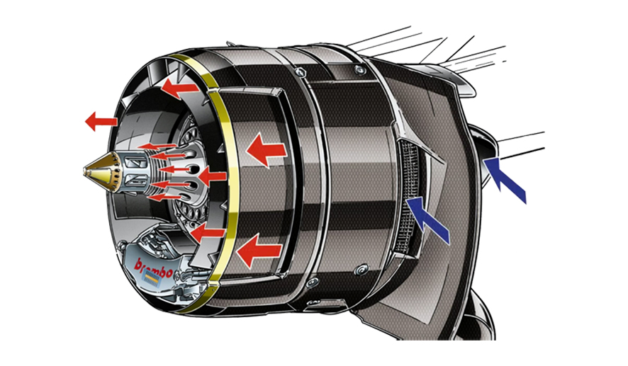

Así se llama el niño, sistema de gestión térmica de los neumáticos, el próximo engendro técnico que poco a poco y a lo largo del próximo año iremos viendo en los equipos punteros de la F1. Ante la posible retirada de las mantas térmicas y viendo que este elemento tiene gran importancia en el rendimiento de las ruedas, sobre todo en las primeras vueltas hasta que el neumático entra en temperatura, los equipos están investigando una forma alternativa de conseguir alcanzar el calor necesario de la forma más rápida utilizando métodos alternativos y el elemento elegido son los frenos, como no podía ser otro. Este no es un sistema nuevo, McLaren, su creador lleva casi toda la temporada utilizándolo, desde Canadá pero hasta ahora no se sabía que empezaba a ser copiado por otros equipos ¿quién? Como no, Red Bull aunque con resultados negativos por ahora.
Pero ¿cómo funciona este sistema? Muy fácil. Como sabéis los discos de frenos son una de las partes del coche que mayores temperaturas alcanzan y su refrigeración es básica para el rendimiento de los mismos. Si se quiere calentar la ruedas que mejor fuente de calor, pues esa es la clave, se aprovecha la salida del aire caliente por un orificio para calentar el centro de la rueda y la cubierta, una solución que permite reducir el tiempo de calentamiento de los neumáticos, garantizando en clasificación y sobre todo en los 'pit stops', unas gomas calientes y por tanto, adaptadas a los pilotos. La idea del equipo de Woking de emplear los frenos para aprovechar mejor la cubierta se basa en un proyecto exclusivo y muy sofisticado. En la parte frontal del tambor de carbono, se ha instalado una pieza de metal. La parte interna fija cuenta con un pistón hidráulico, que activa la apertura o el cierre de la parte móvil, que permite que el flujo de aire caliente pueda salir, calentando así el centro y permitiendo el calentamiento de los neumáticos. Este vídeo en italiano explica el sistema.

Para obtener este resultado, se ha diseñado una llanta que presenta círculo con 29 orificios, estudiado para poder amplificar la evacuación del aire caliente. Con la franja abierta, el calor sale irradiado desde el disco de freno, que llega a alcanzar los 900ºC y transcurre directamente a través del círculo, aumentando así la temperatura, una condición térmica que se transmite rápidamente al neumático.
Pero ¿cómo se activa? Bien, es un sistema pasivo y el piloto no lo puede accionar, eso sí, en teoría. Son los mecánicos los únicos que podría modificarlo usando las paradas en boxes durante la carrera y en la clasificación. Los mecánicos abren un agujero situado en el buje del neumático, controlando el aire caliente que golpearía el neumático procedente del sistema de frenos. Así, si la temperatura del asfalto disminuye, los mecánicos (uno a cada lado) abrirían el agujero para permitir que el aire caliente hiciera que el neumático continuara funcionando con un óptimo rendimiento.
Si las temperaturas del trazado aumentasen, se podría hacer justo lo contrario, para evitar un sobrecalentamiento del neumático. El sistema parece dar entre 1 o 2 grados a los neumáticos aunque podrían ser muchos más, lo que en esta temporada en la que los Pirelli están mostrándose decisivos podría ser una gran ventaja y por tanto reducir el tiempo de calentamiento de las gomas, asegurando rápidamente el agarre en clasificación y en la entrada del 'pit stop'.
