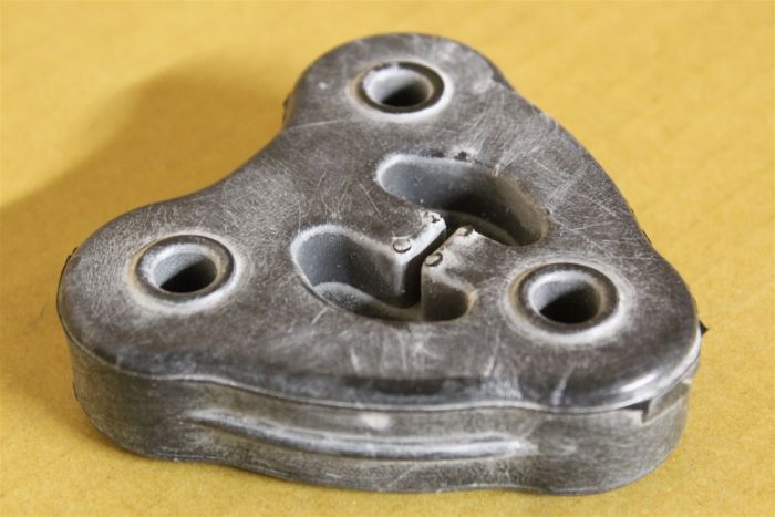

Esto es una llamada al gran @Eduma
Llevo un par de días con un ruido en el escape a bajas vueltas (vamos a ralentí o muy cerca de éste) y creía que era el catalizador.
Ayer, aprovechando el cambio de tacos de motor y caja le eché un ojo y, para mi suerte, no es el cata, tengo el soporte central del escape totalmente cascado y el del silenciador cerquita de lo mismo.
Las referencias son éstas:
18307793793
18212247708
@Eduma podrías indicarme precio aproximado en concesionario y si hay algún soporte adicional que no haya visto?
Es un 320cd 150cv
Gracias!!!

Hola compis, informaros que también voy a cambiar (o poner, porque uno está desaparecido), dos silentblocks que lleva el escape en su tramo intermedio, en las chapas que lo sujetan, referencia 18202249249
Así que si a alguno os suena a lata el escape, que sepáis que pueden ser los dos que puse en el OP o estos dos (marcado con el 6 en el diagrama)
176c830344389ceb27df16e29724
Edito: por cierto, estos últimos menos de 6 euros c/u en el concesionario. En internet desde 15~20€
