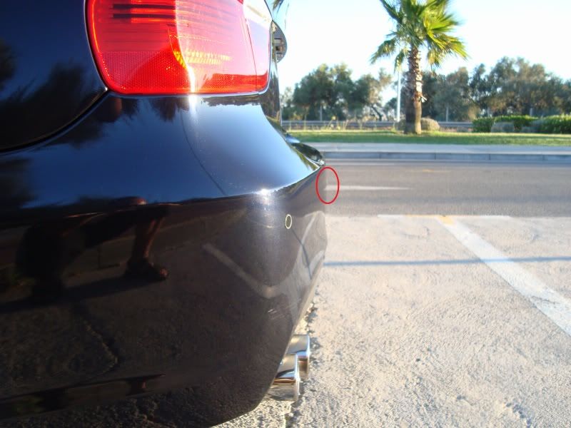

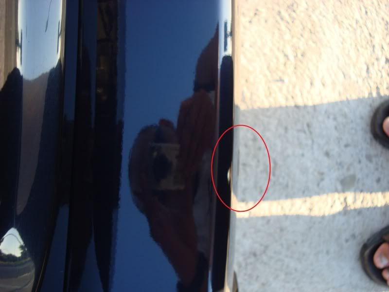

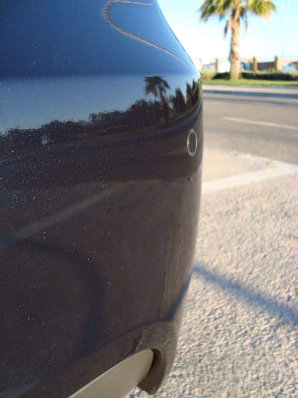

Yo no lo monté así Jose, tras leer varios bricos, decidí empalmar ambos cables y sacar toda la corriente de la luz de marcha atras, pero en fin, tu controlas mas.
En el e92 va perfecto, en el e90, cuando arranco, el altavoz emite unos chasquidos por unos instantes (Podria ser por los chequeos que hace el coche de las luces?). Tambien he roto un altavoz en el e90 y no se la causa. Intercambié ambas centralitas con el mismo resultados en cuanto a los chasquidos.
ninguno da error.
