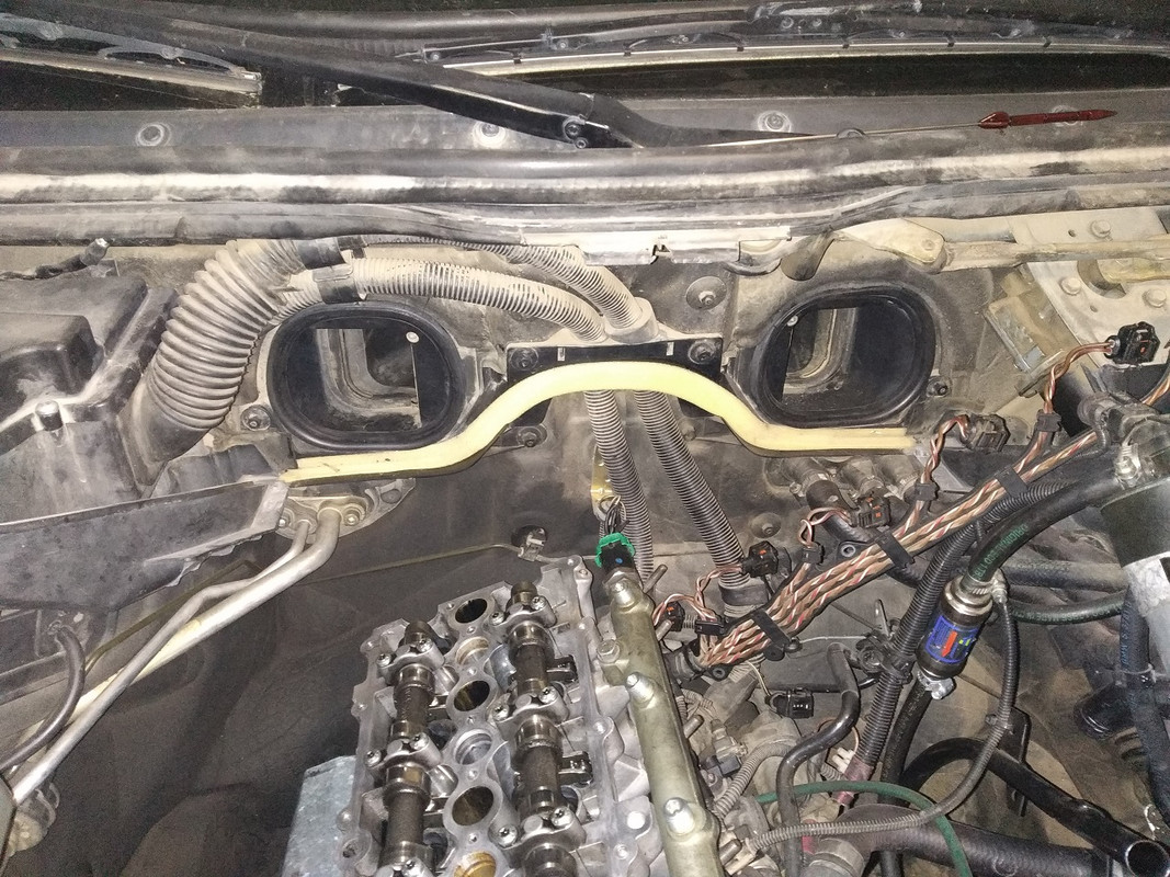

    Pues nada, si antes lo doy por arreglado… antes de ayer mi mujer me comento que ke vuelve a notar los tirones…. Ayer montamos en el coche arranco, ralentí inestable y se para, vuelvo arrancar ralentí inestable y se vuelve a parar… paso bmw scanner y solo da fallo de egr (esta anulada), salgo meto la mano muevo los cables que cuelgan del conector, arranco y funciona perfecto. Hicimos 40km y no fallo. Hoy salimos y a los 5km tirones, paro vuelvo hacer lo mismo y hemos hecho 90km con algún tirón pero casi nada. Será que falla sensor? Será el conector o los cables? Me mosquea que llevaba 2200km sin fallar y ahora falle tres días seguidos… mañana iré al curro soltare el conector para limpiarlo con limpia contactos e intentare fijar bien los cables, si podéis explicar mejor lo de la escuadra para fijar los cables… perdón por el tocho pero esto ya me esta haciendo pensar en cambiar de coche y tirar la toalla, gracias y saludos

    A ver si encuentro una foto y la subo.
  26. mecanico1
    mecanico1
    12 Sep 2021
    7
    BMW X5 E53 3.0D
    Como ves, la tapa de balancines o parte alta de la culata está desmontada. Pero eso no es necesario, con el colector puesto (que incluye la tapa de balancines), podrás acceder, no sin dificultad a la zona en cuestión. Tendrás que demontar previamente la parte alta del conjunto de la entrada de aire al habitáculo (cuatro tuercas llave 13). Como ves, la escuadra es de ferretería y aproveché un tornillo que se encontraba en el chasis para fijarla. No recuerdo si tuve que abrirle el agujero a la escuadra para que entrase en el tornillo. Desde que lo puse hace varios años, no he tenido ningún fallo en esa zona.

    Buenas, muchas gracias, le puse una brida con los cables tirando hacia arriba con algun enganche que vi en el colector, de momento va bien, pero no quiero hablar muy alto la ultima vez tardo 2000km en fallar, si vuelve a salir me pongo al lio con lo de la foto. Saludos

    Que es esto que esta a la derecha de la foto??? en el medio de un manguito de combustible o que es esto. :duda::duda::duda::duda:
