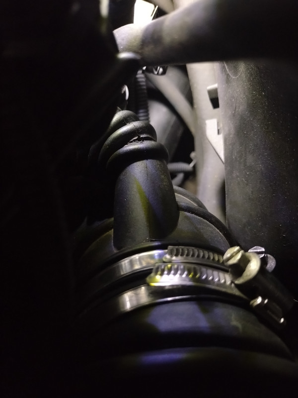

Madre mia. Tengo un problema con la medicion lambda de ITV que no baja y creo q acabo de ver el fallo. El tubo que va a la valvula ralenti roto, y seguramente me x hay me entraba aire no medido

Acabo de meterle humo x la admision con una makina humo de las de las fiestas y me salia un hilillo x hay, llevo días verificando el escape que no tenga fugas, puse sondas lambda nuevas y ya compre una maf nueva asta que veo esto.

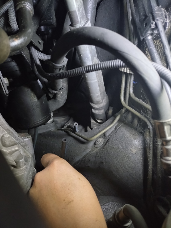

He encontrado este tubo de vacio suelto y esta tomando aire, alguien sabe donde ira? O lo tapono con 1 tornillo?

¿Desagüe?.
Manol
E46 M43B19 Aut.
1 Oct 2006
53.858
49.813
Pense o pienso q es desague pero chupa aire x hay
Entonces es algo del sistema de vacío.
¿Ese motor lleva tacos de motor hidráulicos?.
Ostia, ni idea pero no creo. No veo nada hidraulico en los tacos

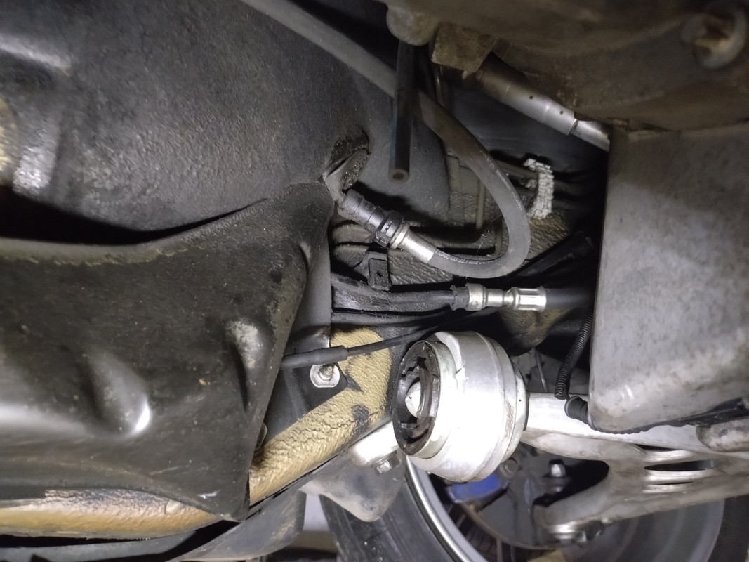

Ya encontré x donde va esta cortado.

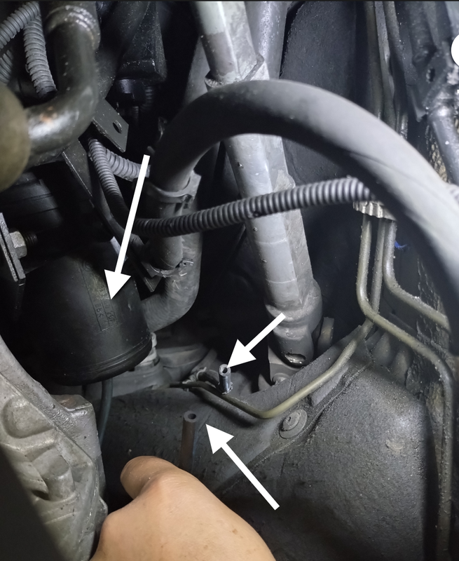

Para que es ese tubo?

No es del vacio del filtro gasolina. Es otro y sale de esa caja negra. Estaba cortado y no se por que a saber desde cuándo
Eso parece un depósito de reserva de vacio
