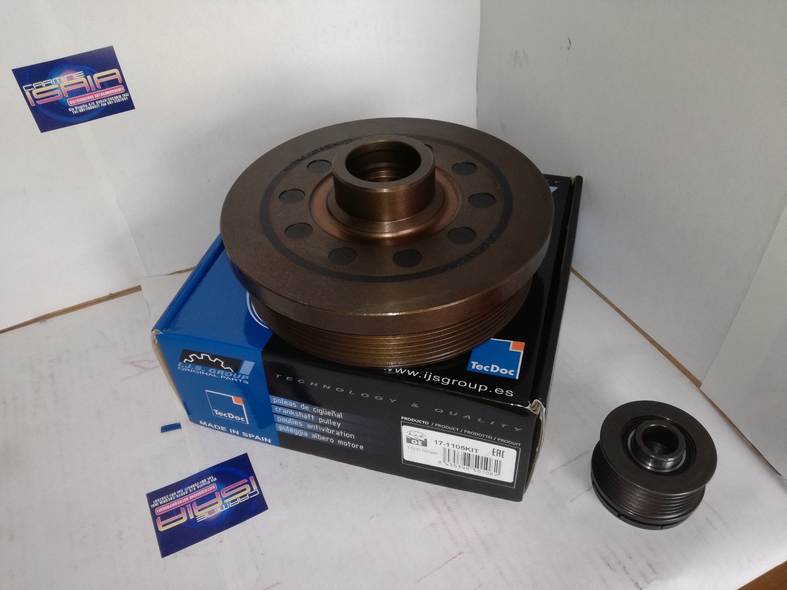

Es como esta creo, solo que esta parece que es de un 320, pero la caja es identica
e incluso, ahora me acabo de dar cuenta que esta polea es totalmente idéntica a la mia
https://www.ebay.it/itm/KIT-PULEGGI...LTERNATORE-BMW-3-E90-320d-KW120-/253001641564
