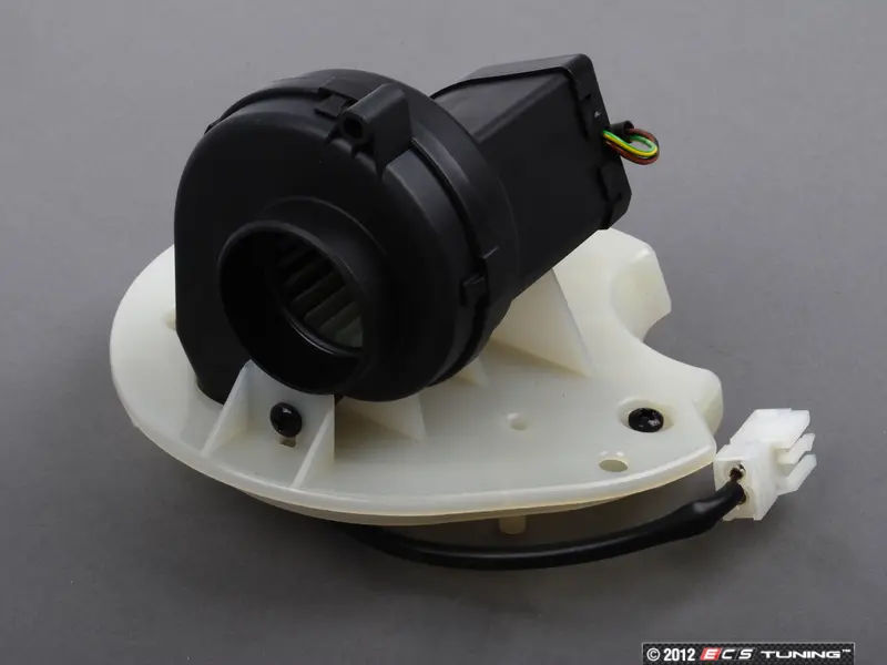

Esta es la posición de ese ventilador.
imgs
320d e46
23 Abr 2016
933
780
Muy curioso ese ventilador, gran info Eduma, lo llevan todos los e46?
Según el ETK si, yo en el mío nunca me he fijado, pero @Jover lo ha buscado en LaTorre y no lo ha encontrado en ninguno. :nose:

El mío si lo lleva,es un 330d de finales de 2001,pero no suena a grillos como el tuyo,de hecho solo lo escuchas algo cuando apagas el coche,y el sonido es el típico de un ventilador que está girando,prueba a engrasarlo
Fon Osorio
330d
29 Abr 2015
75
34
De todas formas para saber si lo llevas antes de quitar el panel de abajo del volante yo lo miraría abriendo el compartimiento dónde va la centralita q es menos trabajo
