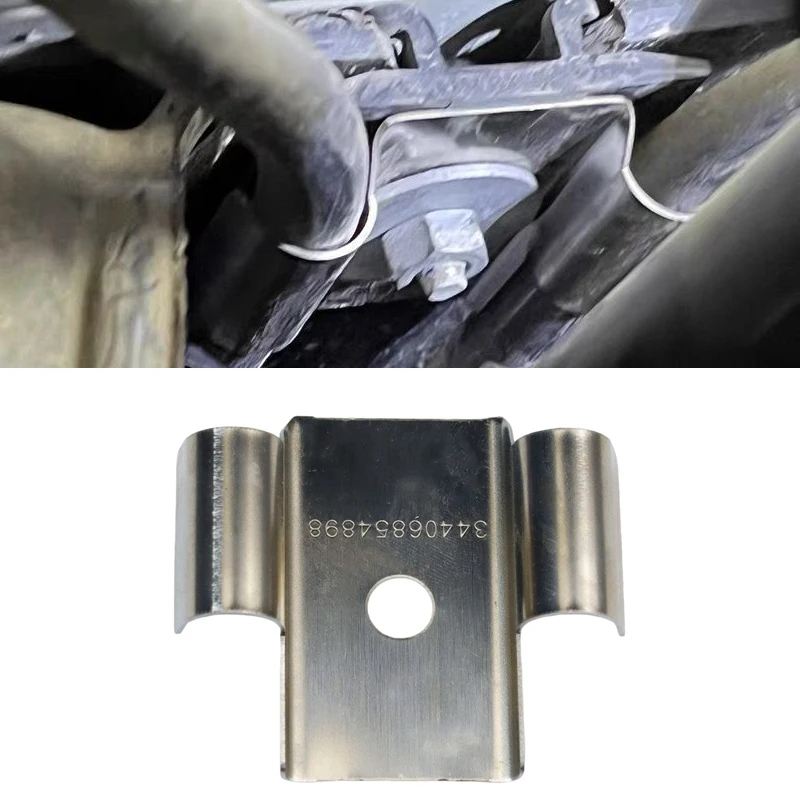

Puede ser, es cuestión de levantar el coche y mirar
La pieza si la quieres
Clip de Cable de freno de mano de estacionamiento, sujetador de Cable para BMW 1 2 3 4 F20 F21 F22 F23 F87 F30 F31 F34 F80 F32 F33 F36 F82 F83 34406854898
Esta no parte, a mi me empezó a sonar cuando llevaba un remolque, me quedé con la duda si era el coche o por el peso del remolque. Levanté y me quite la duda

Al final pudiste averiguar si era el clip que sujeta el cable del freno de mano? Estoy en la misma situación, me hace el ruido cuando doy acelerones fuertes y suena ahí donde el apoyabrazos central en la parte de atrás.

La semana pasada estuve haciéndole el mantenimiento al coche y justo un par de días antes me llegó el soporte metálico para los cables del freno de mano que compré por AliExpress, ya que un día me asomé por bajo del coche y vi que uno de los cables estaba suelto y era el que pegaba al cardan.
3€ me costó el soporte en AliExpress, y luego ponerlo bueno, hay que tener un poco de mano y paciencia si no quieres desmontar mucho, solo quite una traviesa del tubo de escape y el protector metálico, luego ya si no tienes las manos muy grandes, es ubicar el soporte y soltar el tornillo con arandela que lleva y colocar el soporte metálico con la misma tuerca y arandela que llevaba.
El ruido ha desaparecido por completo tras ponerlo.
