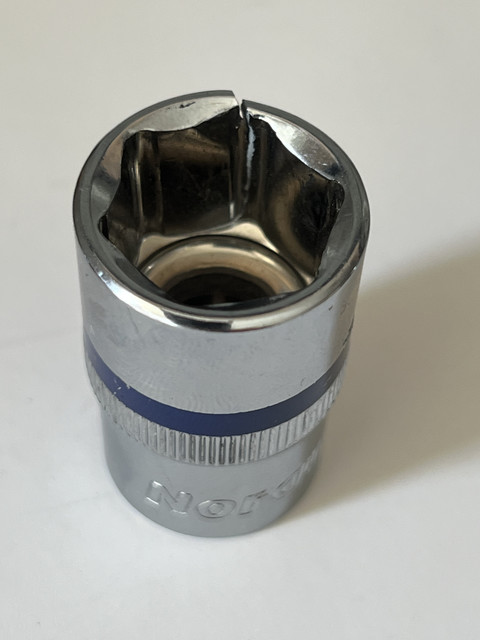

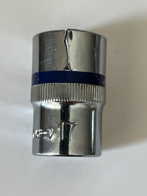

Así quedó el vaso de 17mm, después de varios intentos para aflojar los tornillos de rueda.
No digo que sea tu caso, pero a veces metemos mal los vasos y las caras del hexagono en vez de tocar en plano sobre el tornillo, tocan de lado aplicando fuerza en un punto que no debe y de ahi la fisura.
Suele pasar al dar a la llave con el pie, se carga la llave de peso y esta en vez de ir perpendicular al tornillo, se ladea.
Podría ser mi caso, la llave que estaba utilizando de 1/2 es una extensible que me regalo un colega, y llevaba dos vasos más largos dobles, uno de 17-19mm y otro de 21-23mm, y en su momento redondeé el 17-19mm por el lado del 17mm y creo que no lo metí lo suficiente, desde entonces presto especial atención para meter bien el vaso..
Es por esto que compré un vaso de 17mm, y dejarlo fijo en la llave, ya que el serie1, no tiene llave.
No obstante, saber la causa real es…, eso si, le tiré siempre con las dos manos y después de fisurarse, le puse el vaso del maletín Mannesman, pero no hubo forma.

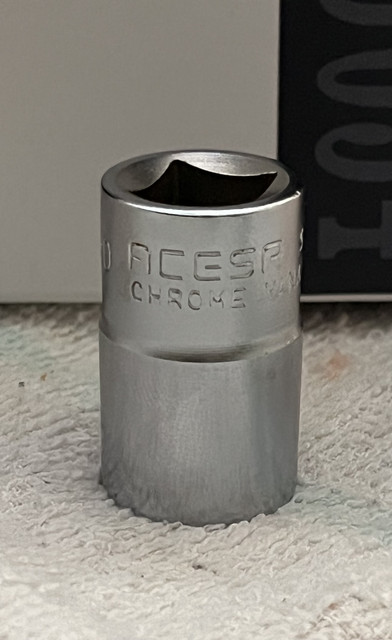

Se me había pasado, pero finalmente estuve en Norauto y bueno, seguían sin tener la llave de vaso, de modo que le comenté a la persona que fue la misma que me atendió la última vez y ya de primeras, cuando le dije, no sé si me recuerdas, me dijo que me atendería otra persona, le comento que quería el importe, que ya tenía una y había venido varias veces y no tenían el vaso y me dijo que eso no se autorizaba, se fue para adentro y no os lo perdáis, me viene con un vaso usado y me dice que sólo me podían dar ese, no salía de mi asombro, le dije que me diera el libro de reclamaciones, se fue otra vez para adentro y me dijo que habían autorizado la devolución y se me dio el importe.
Estamos llegando a unos extremos desconocidos de cutrería y eso que hablamos de menos de 3€.
Un colega me ha conseguido un vaso Bellota y cuando lo vea me lo dará.
Y otro colega me ha dado esta de marca Acesa, que me suena de toda la vida, pero no sé qué calidad tiene.
ACESA ha sido una marca de primera.
