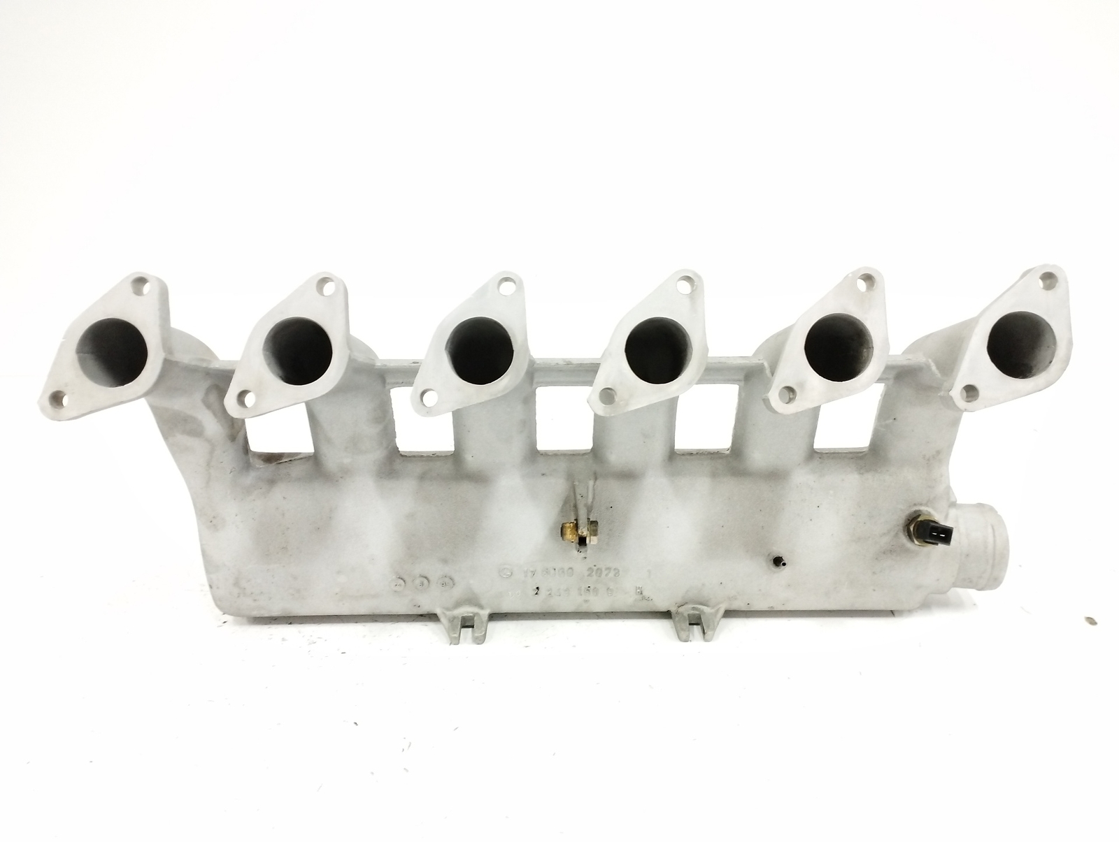

Aprovecho para comentaros una cosa que me ha pasado a ver qué puedo hacer: he quitado colectores de admisión para limpiarlos, que por cierto, estaban bien manchados de aceite, pero resulta que quitando las juntas y al estar tan pasadas se partían, pues bien, en uno de los agujeros del motor donde van los colectores se ha caído un fragmento pequeño, no sé si se fundirá con el calor o me toca desmontar toda la parte superior del motor… alguna idea para poder sacarlo o lo dejo así? :(
