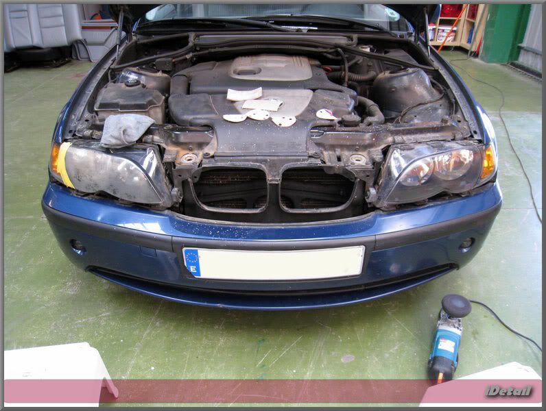

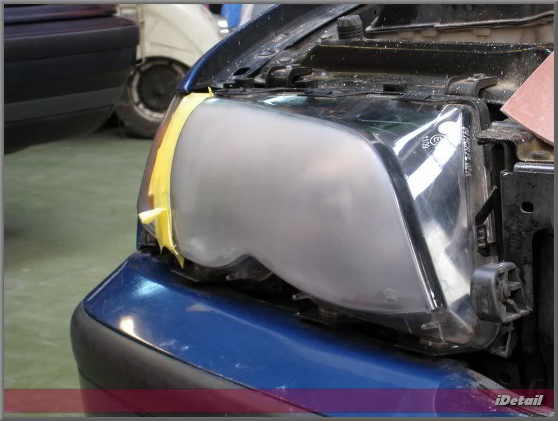

Despues de mucho tiempo sin colgar nada... un proceso rapidito hoy que tengo un poco de tiempo... y ganas.

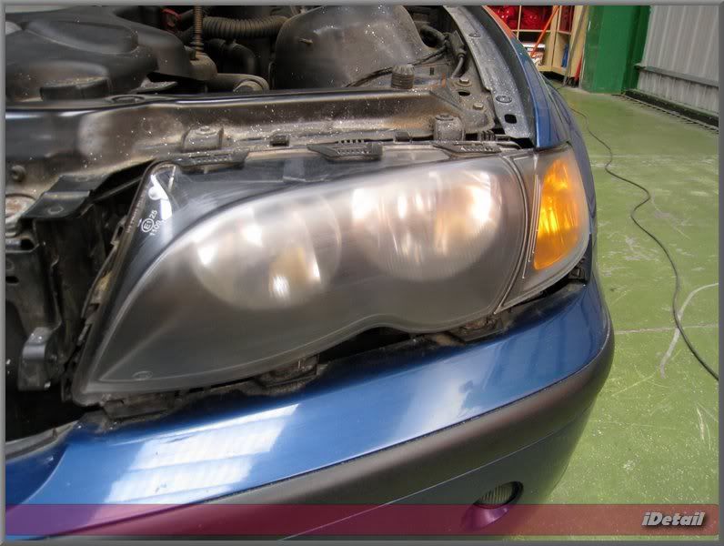

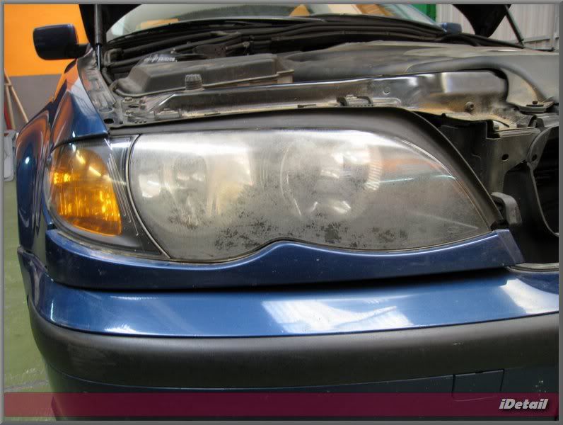

Se trata de una restauracion de faros... estos se encontraban en un estado verdaderamente lamentable.
Empezamos... asi estaba uno:

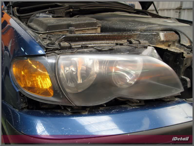

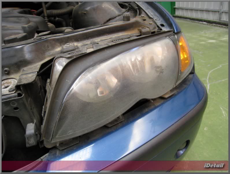

Y el otro... desmontamos piezas para trabajar mejor:

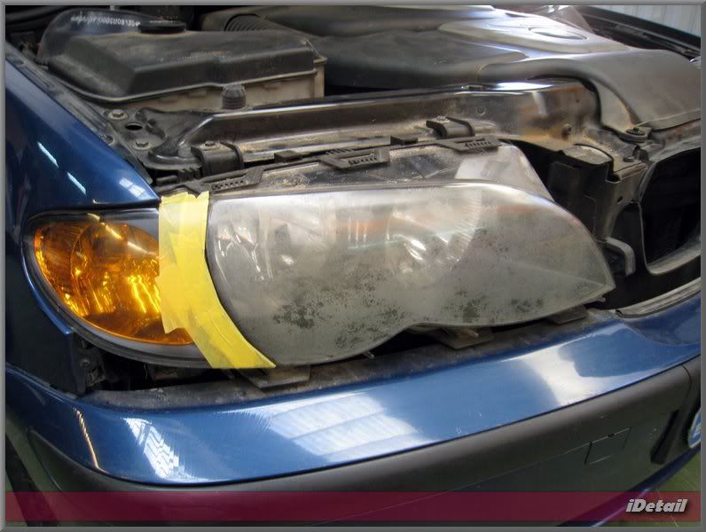

Encintamos:
Y listo, uno hecho!!

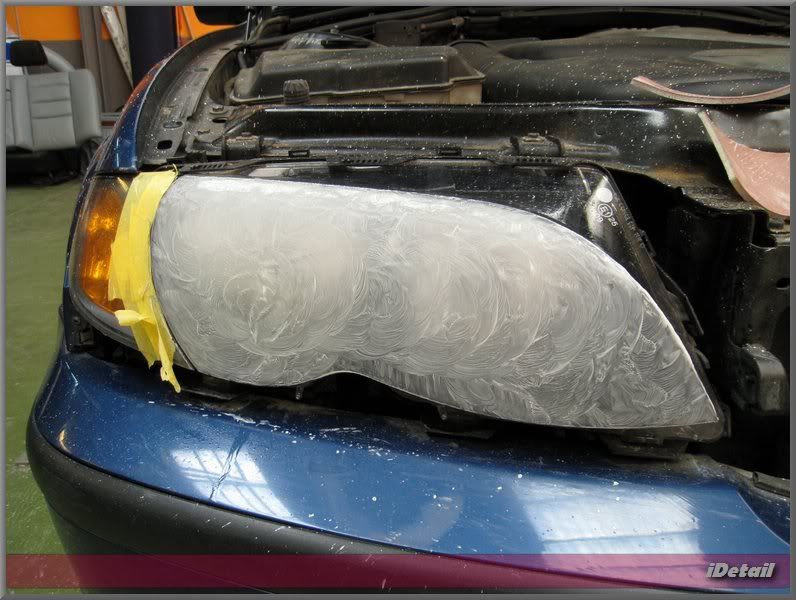

Es broma... mas explicado... empezamos lijando...
...mas lija...
...chocolate de lija...
...mas lija...
...y pulimos!

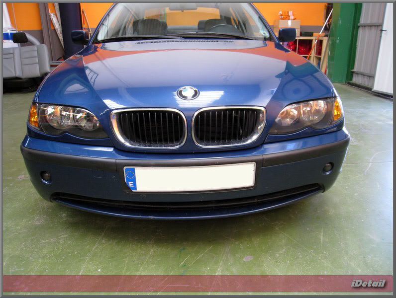

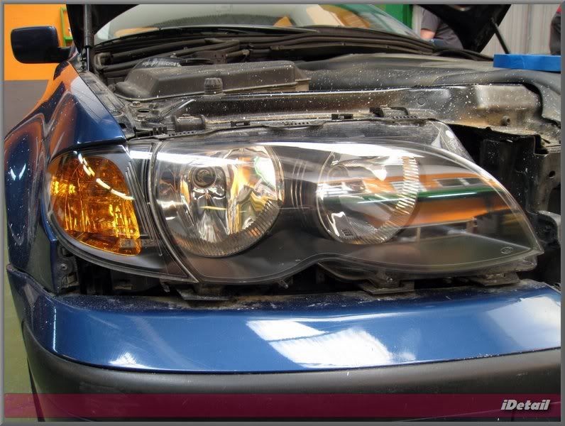

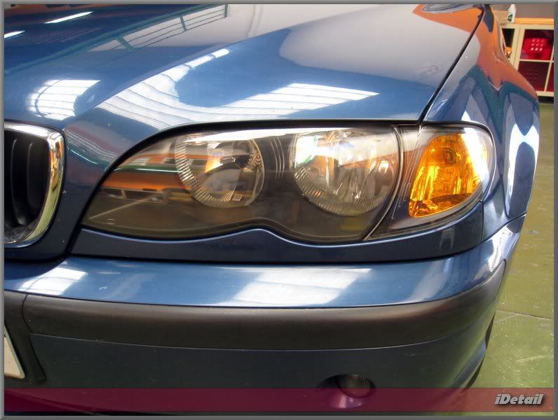

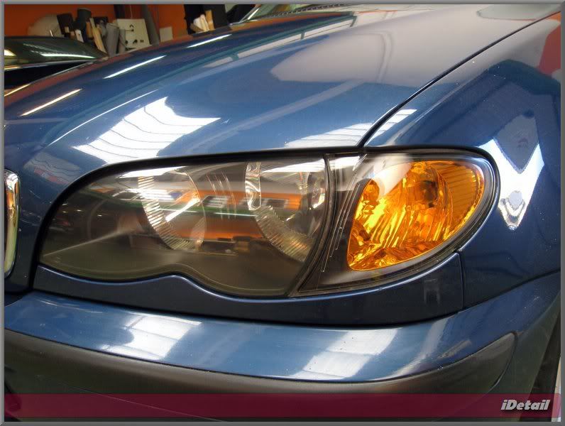

Acabado:
Aplicamos una capa de sellante:
Y fotos finales:
Puede que haya quedado un poco a coña el post... pero esque en las fotos... era lo que se hacia... con cuidado y paciencia... pero es eso.
Bueno... ya sabeis que con paciencia, todo tiene solucion en cuanto a faros :)

Muy buen acabado, pero te ha faltado explicar en el proceso de lijado, el tipo de lijas utilizado y en el pulido los materiales empleados, así te hubiera quedado CHUPI!!!
Enhorabuena!!

El proceso es facil... de mas grano a menos...
Lijas de 1000, 2000 y 3000/trizact (esta ultima a maquina).
Luego pulimentos 3M y pads de 4" de Meguiars.
Luego agua para lubricar la lija...
Creo que no me dejo nada... a si, mucha paciencia jejejeje

Una pregunta Ignacio, veo que lijas sin el taco, es mejor hacerlo asi? Gracias y un saludo!

Pues la verdad es que es mejor con taco... o vamos... mas sencillo para el que no tiene experiencia... yo para ciertos casos trabajo mejor sin taco.
Con experiencia... no me refiero a que sea un PRO sino que tengo GS de Automocion y algo he aprendido :descojon:
