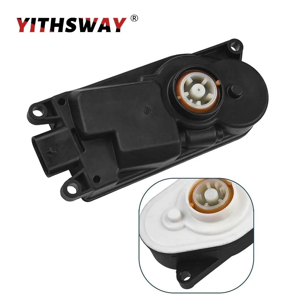

Bueno resumen del tema ya solucionado con mis propias manos, lo dicho al fallar la de abajo la de arriba entra en protección pues bien la cosa esque no venden repuestos del motor de abajo y debes cambiar rejilla entera presupuesto 650 trompos, pues bien por un foro guiri me mandaron el enlace del motor de AliExpress por 37€ en oferta y juraría que totalmente original porque es idéntico marca broser y todo, lo he cambiado yo mismo y funcionando, las rejillas las he dejado quitadas por si vuelve a fallar así jamás se quedarán cerradas como me paso a mi, pero al tener los motores ya no ay fallo en diagnosis, si alguien necesita enlaces o pasos a seguir para hacerlo que me hable estaré encantando de ayudar

Deja los enlaces y la descripción del articulo, en el futuro a alguien servirá
