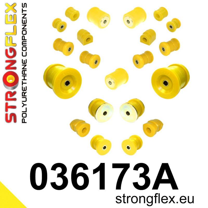

    Ahora he descubierto que ya tenía guardado el enlace a un kit de strongflex para el e34, vete a saber de cuándo...
    He estado investigando tema durezas.
    Powerflex gama estándar (amarillos y lilas):
    no consta (en teoría como OEM?). Garantía de por vida
    Powerflex gama competición (negros): 95 Shore
    Strongflex gama estándar (rojos): 80 ShA (según dice, como OEM). Garantía de por vida
    Strongflex gama competición (amarillos): 90 ShA
    ShA y Shore es la misma unidad de medida, supongo, no?
    En ambos casos, en la gama de competición no dan garantía de por vida, ya que priman por el rendimiento y no la durabilidad, cosa entendible. Por eso no los recomiendan en vehículos de calle, aunque pisen circuito o tramos esporádicamente.
    ¿Cuáles pondríais? Casi seguro que me voy a por los Strongflex, pero... Rojos o amarillos?

    Estoy pensando en comprar los rojos de strongflex. Lo que descarto seguro son los de 95 ShA de Powerflex.
    Pero con strongflex los de competición al ser algo más blandos, de 90, me queda la duda de qué hacer.

    Mi amigo del e36 me enseñó algun silentblock strongflex amarillo sin montar, y pensé que serían más duros, tipo plástico, pero para nada. La diferencia de precio entre los amarillos de competición vs los rojos de calle es muy pequeña, de apenas 20 euros el kit entero.
    Quizá monte los rojos, ya que si el día de mañana monto roscadas, no quiero que el chasis se lleve más esfuerzos de los necesarios.

    Pillaré los amarillos de strongflex, ya no hay vuelta atrás. No quiero lamentarme de seguir teniendo demasiado tacto de serie.

    Bueno, me han contestado los de strongflex. A parte que me ofrecen un descuento adicional, que quedaría en un precio similar al que tenía antes, me comentan que los silentblocks excéntricos son efectivamente para regular la convergencia trasera en caso de bajadas muy extremas de suspensión. Que en caso de duda, coja los standard.
    Por otra parte, deuters me comenta que los silentblocks del diferencial no van dentro del kit, y que solo ofrecen "centric wishbone bushings" en el kit.
    No sé que hacer, pero 120 euros de diferencia por 3 silentblocks no lo veo, francamente. Aparte que veo más prudente poner una dureza de 85 sh(deuters), en vez de 90 de strongflex.

    También pienso que mejor silentblocks duros y roscadas (cuando las compre) algo más blandas, que silentblocks blandos y roscadas duras. Pienso que en el segundo caso los silentblocks sufrirían más y durarían cuatro días.
    Ahora estoy a la espera que me contesten si mi unidad puede llevar los silentblocks del diferencial que hay en el kit, o no, porqué en la descripción en la web de strongflex es algo confusa.
      • This bushes only fits the versions produced after 1992r:
        518i M40 525i M20 525i M50 525ix M50 530i M30 530i M60 535i M30 540i M60
      • Not compatible with versions produced after 1988r:
        518g M43 518i M40 518i M43 520i M20 520i M50 524td M21 525td M51 525tds M51
    El tema está, en que el 535i no se produció después de 1992, por lo que no se entiende.
    A ASIER39 le gusta esto.
