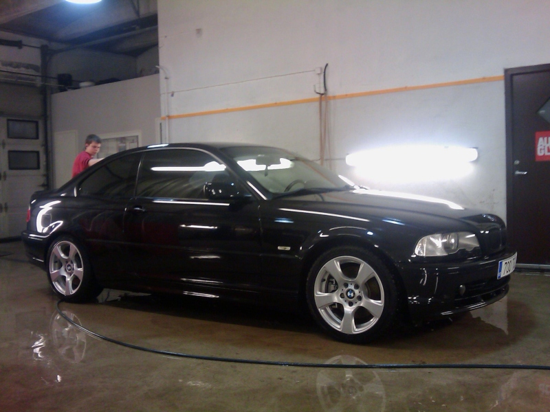

Yo tengo un 316ti compact, y esta es la llanta que para mi gusto le queda mejor,un saludo.
Esas son las que tengo del pack M cuando se las cambie por las 216 ( que por cierto las tengo en un desván, algún dia las tendre que vender)
si a mi tb me gustan estas, pero las tienes en un 316 ti?debe subir el consumo bastante, es que me las han ofrecido a muy buen precio pero eso me ha echado para atras...(tb tengo 1 316 ti compact y pasé de 15" de serie a unas stylling 88 de 16" que tenia ya fichadas hace poco y algo mas de consumo ya se nota...)
