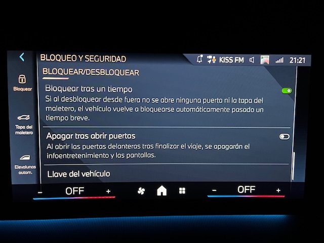

Hola, retomo este post pues me pasa lo mismo que al compañero Alterpaco, y no consigo resolverlo.... Vivo en una casa con garaje particular, con lo que no suelo (solía tengo que decir) cerrar los coches al llegar a casa.
El caso es que cuando llego a casa con el X1 y la radio encendida, aparco el coche, lo apago, pero ahí sigue la radio, las pantallas y las luces interiores funcionando. Si cierro el coche con cierre centralizado, pues si, para todo, pero si no cierro el coche y lo dejó, nada, el tío sigue con la radio y luces encendidas... he probado a dejarlo 5, 10 minutos pues supuse él solo pararía en algún momento por tiempo, pero nada...
¿Os pasa a todos o solo al mío? lo resuelvo cerrando el coche, está claro, pero si voy al garaje a coger algo al coche más tarde, y no llevo el móvil (no uso llave) pues a volver a casa a por él para abrir el coche. No me parece lógico no apague todo al pulsar OFF, o como sucedía en mi anterior coche que seguían pantallas y radios encendidas al pasar a OFF, hasta que abrías la puerta, ahí apagaba todo sin necesidad de bloquear puertas.
Gracias.

Que modelo es y sw? Tengo un ix2 de este año y en cuanto apago se corta todo. Salgo del coche y apagado queda sin cerrar. Se que había alguna opción para decirle si dejas pantalla encendida y tal. Busco a ver luego

En el menú puertas y ventanillas del ID 8.5, tienes un menú para seleccionar lo q quieres q haga cuando abres la puerta. Yo si estoy dentro del coche, pulso stop, se abren las puertas, se apagan las luces exteriores, se enciende momentáneamente la luz interior (a los pocos minutos se apaga) y se queda la radio encendida. No sé exactamente, cuando sigo dentro, se apaga todo y tengo q pulsar el botón del volumen para encender la pantalla y seguir con la radio.
Si yo hago lo mismo pero abro la puerta, se apaga radio y todo. La luz interior queda unos minutos encendida y se apaga.
Yo siempre lo cierro, al alejarme se cierra de todas formas, pero todos siempre he tenido la costumbre de cerrarlos. No sé dónde oi/lei q era bueno para no se q de las centralitas entren en reposos y al abrir se pusiese a funcionar las cosas preparándose para el arranque. Claro, en gasolina… aunque aquí también oyes muchos ruidos cuando se apaga…

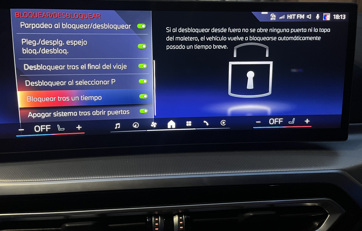

Un X1 X25e con system 9, y efectivamente, "gracias Oscarcoupe", ahí está la opción, en bloqueo y seguridad y mira que busqué.
Solucionado, a veces el tema está delante de tus narices y no lo ves...

En mi ix1 cuando apago el coche y abro la puerta, se apaga tanto la radio como la pantalla.
