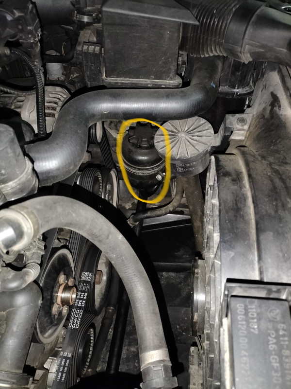

Hola, tengo un E46 318i del 2000, el otro día echando un vistazo por el motor, observe una mancha en el cubrecarter, que creo que viene del manguito que sale de un deposito que está mas o menos debajo del deposito de compensacion del refrigerante, pero ni idea de que es ese deposito.
¿alguna idea?

Gracias por vuestras respuestas. cuando pueda le hare una foto. El cambio es manual. El manguito sale de un deposito de plastico con forma de botella pequeña con su correspondiente tapon de rosca y como digo esta situado mas o menos debajo de donde se hecha el refrigerante.

Al lado del vaso de expansion, un poco mas bajo, tienes el deposito de liquido de direccion asistida. Creo que te refieres a ese.

Muchas gracias, efectivamente era eso. Pongo la foto que prometi, aunque ya esta claro.
