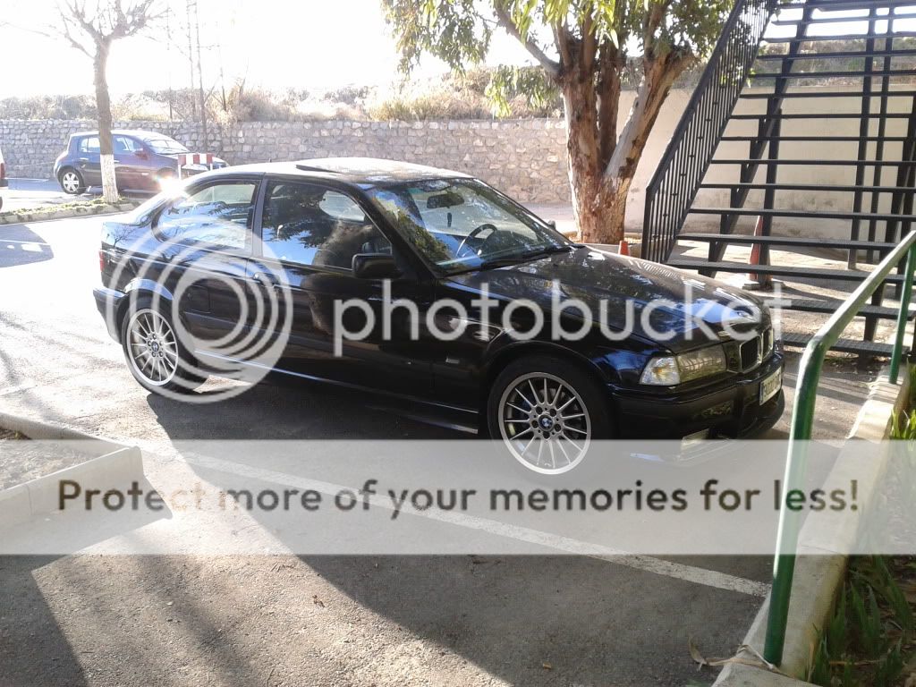

Te dejo una fotillo de cuando llevaba las Evo 17" (Espero arreglarlas algun dia!)
