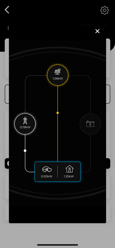

Me ha dado tiempo a echarle fotos ahora comiendo que ha llegado el mayor pegando tiros con que tenía calor y ha vuelto a poner el aire con la máquina a tope.
Lo que pasaba antes con los cables de datos “cruzados” de la pinza amperimetrica oficial de Veltium del contador al wallbox es que la casa se quedaba sin potencia, todo apagado sin saltar plomos y había que rearmar el contador inteligente pulsando su botón.
Ahora ni casa ni plaza de garaje se apagan y en casa no baja el consumo. El wallbox corta la carga al coche pero no se apaga ni requiere que esté echando viajes y reiniciando o subiendo plomos en el garaje, que no saltan. Vamos, una buena instalación, lo que se supone y se paga.
fotos.
fotos.
Ver el archivos adjunto 166272 Ver el archivos adjunto 166273

Igual que la mía, la pinza está colocada como decís. Me da el consumo total del conjunto casa+cargador del coche y luego la app del cargador el instantáneo del coche.
A mi me da lo q entra de las placas, lo q chupa de la red, lo q le mete al coche y lo q está consumiendo la casa.
