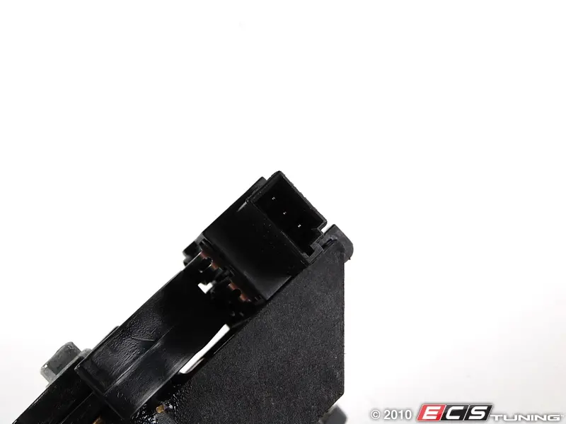

Este es el esquema del conector del motor de cierre, pero son 4 cables los que lleva.

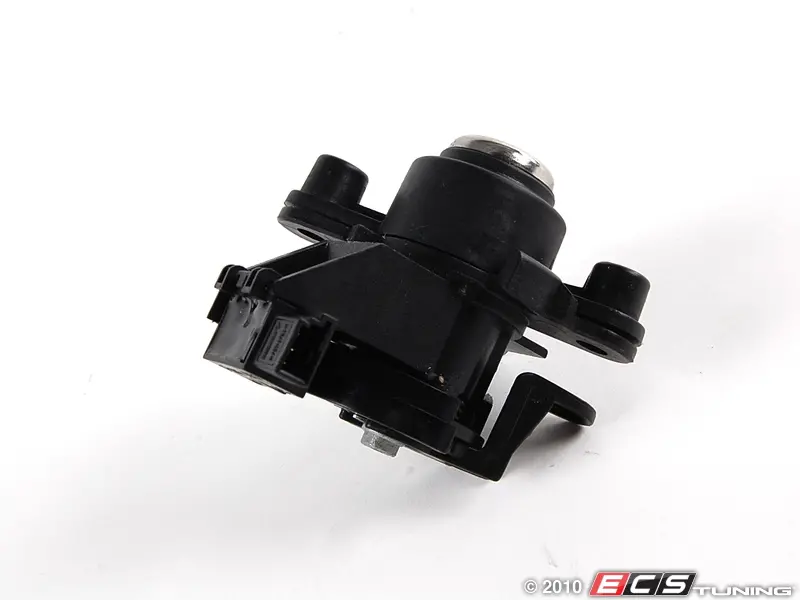

En la puerta del maletero, visto desde atrás en el lado derecho donde va al lado la luz de marcha atrás y el antinieblas que no lleva de serie ,es donde va ese cacharrito. O sea, en la misma cerradura del maletero.

Correcto, si señor.

Ese conector no es de los de masa, en ese modelo va aquí.

Ese conector de dos pines va aquí, en la cerradura del maletero.

No me deja ver tus fotos, pero si, es una clavija con dos pines que va al conector blanco de la cerradura.
