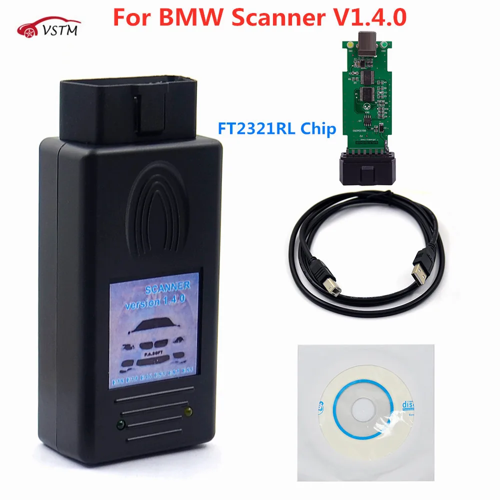

hola amigos, hay forma de poner en 10000 kms, la cuenta regresiva para el cambio de aceite en el tablero?
Creo que comienza a descontar desde 25000 kms, lo cual me parece excesivo.
Agradezco si alguien tiene la solucion.
Muchas gracias.
Abrazos

Sí, codificando el valor del nuevo intervalo en el módulo IKE (cuadro instrumentos) con BMW scanner o NCSExpert. El valor mínimo que admite creo que son 11500 kms.
bmw-scanner-v140-win7-11-jpg.650209

Hola Sportivo, gracias por el aporte, vere como tratar de conseguir el scanner para hacerlo.
Un gran abrazo

El adaptador junto con su cable y el programa BMW scanner 1.4.0 en minicd, viene todo en un kit que puedes encontrar fácilmente en Amazon, eBay y Aliexpress. Te dejo enlace más abajo de éste último.
También puedes preguntar en el subforo de Coding para que algún compañero te pase el software, pues muchos de los que circulan por internet vienen con bicho.
