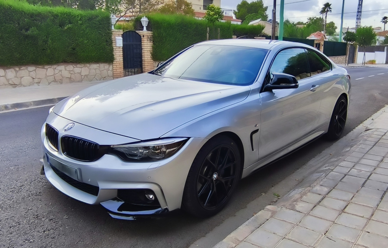

Actualización:
Ya he terminado la fase de potencia:
DP VRSF
+ Suena mejor sin ser escandaloso.
- Huele a rayos en parado.
+ Temp. de gases de escape la mitad. + Sin el arranque en frío molesta menos a los vecinos.
Stage 2 MHD - Menos correcciones con el mapa de 95oct. Sigo teniendo correcciones en el cil 1 y 3, cambiaré bujías. Sigo echando de menos los BRAPS.
En general muy contento con el sonido y la potencia. No voy a poner bomba de altas TU.
Patina un poco si le piso a tope en el cambio 2a/3a. Reduciré el par en xHP.
Sigue frenando que da gusto, por ahora seguiré con suspensión y frenos de serie. Lo he probado en un tramo de montaña con curvas mal peraltadas, zonas de poco agarre, asfalto roto, ningún susto. Puedo aprovechar la potencia y mantener el control.
Hay algo que no me acaba, debe ser de xHP, al arrancar noto como si se acoplará momentáneamente la transmisión, como un golpe seco.
Suelto el freno en Eco sin pisar va a 20, apoyo el pie sube hasta 60, piso un poco en una avenida 100.. Tengo que ir con cuidado... Me he visto en unos segundos a 2** sin darme cuenta.
Pero, como me dijeron en Reprocars, este coche pedía una repro. Estoy deseando llevarlo a circuito.

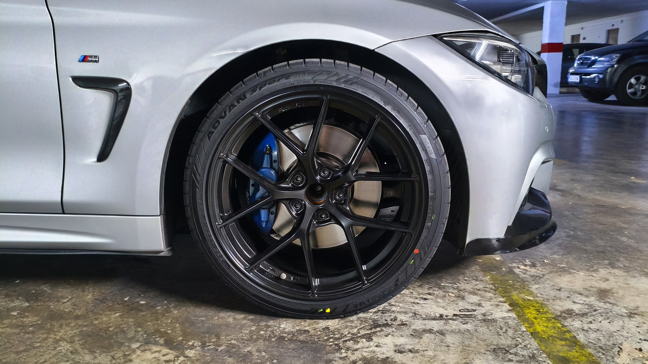

Ya tengo las llantas, al final las JR SL01 19" en negro mate. A nivel estético a cambiado un montón y para bien. Entre llantas y gomas -13kg de masa suspendida
Fui a Selcus wheels y se rieron (con cariño) de las anchuras y el ET que me propuso la IA.. Delante me rozaba y con esa ET sobresalía demasiado. Al final 225/35 delante y 255/30 detrás.
Con ese perfil y con las Yokohama muy contento. En los bádenes rebota menos, en curva y en lanzadas otro mundo comparado con las Bridgestone. En mojado y suelo liso imposible, sin controles da miedito.
He cambiado las bujías de NGK BR8B8S a GR8B8S. Arranque más suave y menos correcciones por cilindro. Aunque sospecho que tenían los mismos km que el coche 93.000, estaban negras.
enhorabuena!
las v107 siempre son un acierto
no soy fan del modelo de llantas, pero el color queda bien en el conjunto. sabes cuanto pesan?
que anchos de llanta has montado?

enhorabuena!
8'5J delante 9'5J detrás
Respecto al peso, las de BMW estaban en unos 12kg y las JR en 9'5kg. Para ser flow formed tienen una buena relación peso/tamaño/precio.
Encontré alguna más estética y ligera pero ya eran de otra categoría €€€.
Me parecen muy ligeras para ese tamaño, buena elección entonces. El ancho me parece un pelo excesivo, pero si te gusta que queden estiradas es lo suyo.

Pues muy contento con las Yokohama, para mí, mejores que las PS4. Si tuviera xdrive ya sería perfecto.
Con 225/35 (8'5J) ET30 y 255/30 (9'5J) ET40 en 19" no llevo separadores.
Como dice @Intervals no deberías tener problemas con ET25 235/265, yo no controlo tanto con las ET pregunté en la tienda de llantas.
Y st1 de cabeza y si le haces la repro a la caja xhp st3 redondo. St2 ya es meterse en DP y mantenimientos más cortos. Pero con la st1 no te arrepentirás (se nota y mucho).
Con el xdrive, ese ancho de goma, los muelles y las Yokohama, tiene que dar gusto.
¿Llevas 326cv o los 360cv del performance?
Pues si estoy pensando en meterle 9x20 ET 28 y 9x20 ET 35 en 235/265 a ver que tal se ve, tengo el 326 pero la verdad que estos coches parece que den mas los cupra de 300cv parecen fiat 500 , la repro que la has echo mhd ? Y hace falta reprogamar caja con st1 ?
