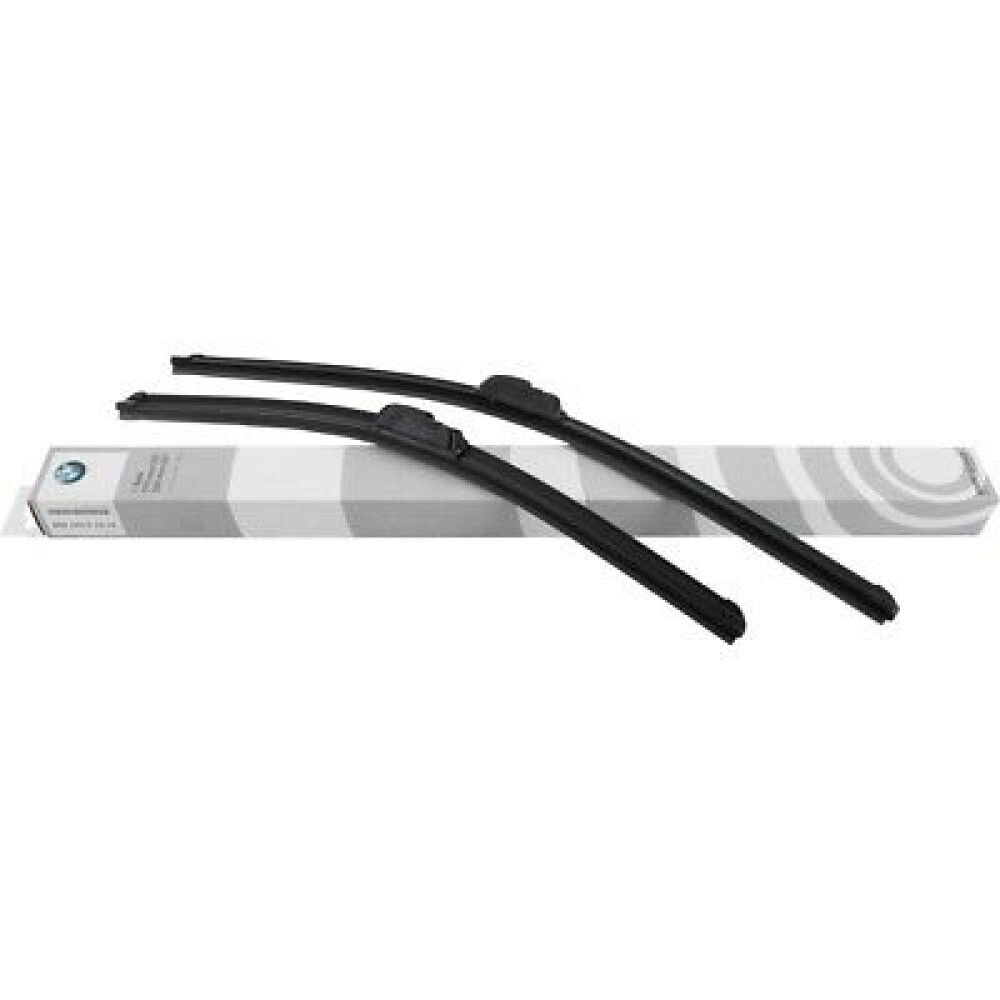

Las escobillas originales del e46, cupe o berlina, son las antiguas. Esas de q
Jotape
28 Dic 2006
199
26
Las escobillas que veo en la foto son del tipo las moderno. No son originales del e46, ni berlina ni cupe. En el siglo pasado, uf, cuando se diseñó y empezó a fabricar el e46, aún no se producían en serie esas escobillas.
Eduma
320 CI CABRIO
21 Oct 2005
54.813
97.349
Si lo son, hace unos años que BMW las ha sustituido.

a las bosch twin spoiler que venian de serie
Eduma
320 CI CABRIO
21 Oct 2005
54.813
97.349
Debe referirse a las metálicas articuladas.
Yo las cambie por las nuevas por estética, pero son un desastre, o por lo menos las valeo que llevo.
Están eliminadas desde 2017, ahora solo existen las EVO.
Makpowa
e46,f48,f56
30 Abr 2008
3.042
2.486
¿Y cómo las conseguiste?
Hasta donde yo sé, como dice @Eduma, están descatalogadas desde 2017.
Descatalogadas en repuestos BMW, pero en cualquier tienda de respuestos, preguntando por Bosh Twin Spoiler, ( no confundir con Aero twin)
Eduma
320 CI CABRIO
21 Oct 2005
54.813
97.349
Esas a partir de cierta velocidad son unas risas, y eso estando los brazos perfectamente alineados, que pocos hay.
No las he probado nunca, la última vez que las cambié (originales) fue en 11/2015 y aún siguen cumpliendo su cometido perfectamente.
Cuando supe que las eliminaron, compré un juego de gomas (actualmente eliminadas) para cuando llegue la hora de sustituir las que llevo.
Eduma
320 CI CABRIO
21 Oct 2005
54.813
97.349
Te puedo asegurar que no son las mismas, lo tengo comprobado de sobra.
Manol
E46 M43B19 Aut.
1 Oct 2006
53.889
49.892
Yo acabo de poner las originales Bosch con deflector y todo perfecto. Refª. Bosch 3397001394
bmwero2006
E46 320d
15 Ago 2006
3.643
1.821
Yo también puse una vez esas Bosch del mercado paralelo.
El resultado no fue gran cosa. Por eso preguntaba por las originales.
