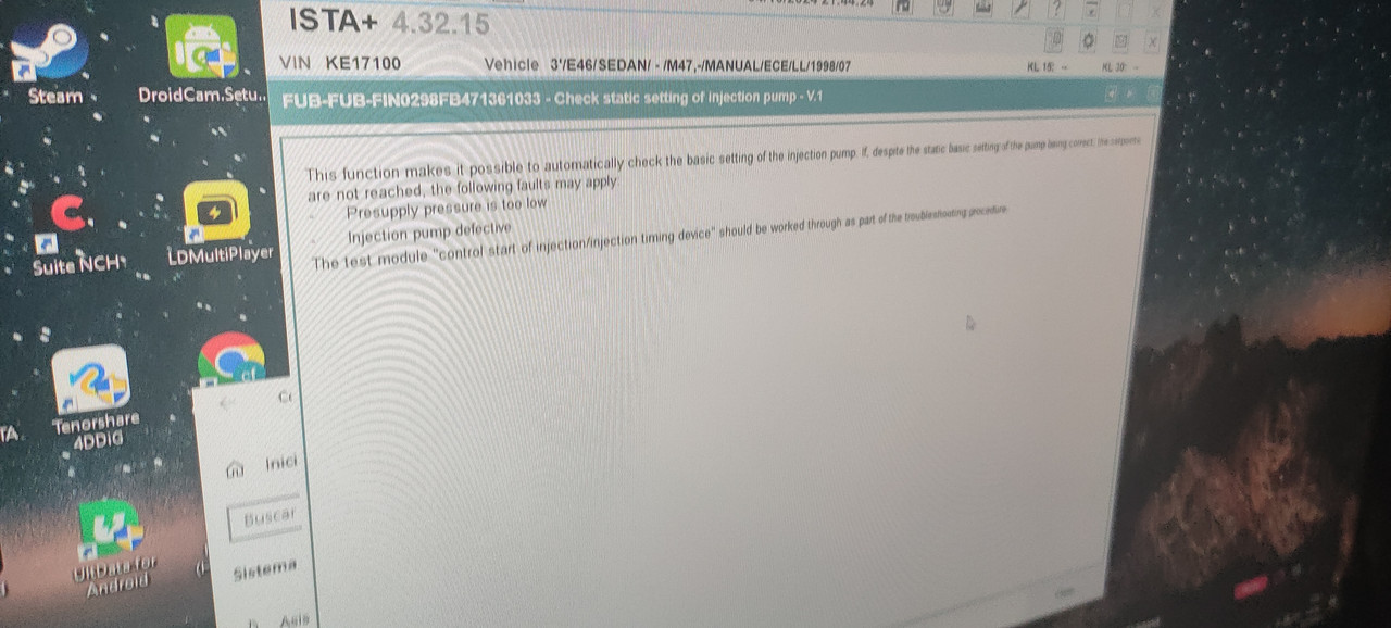

Hola tengo problemas para conectar el ista al coche, hace como el amago de conectar pero me pide el código de bastidor, creo haber configurado bien lo del Puerto y haber bajado al mínimo la barra de latencia y otra. Y me sale como una especies de diagramas en rojo pero no son del vehículo

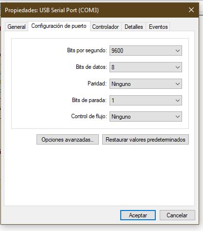

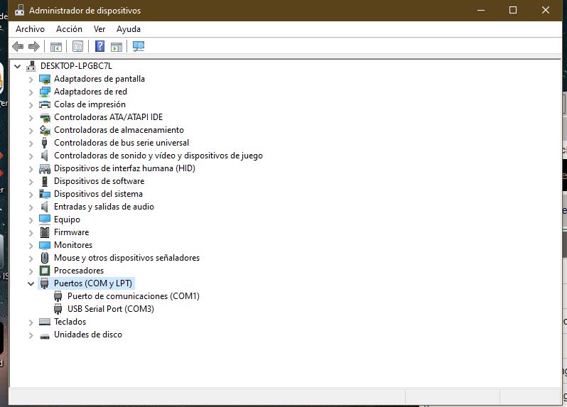

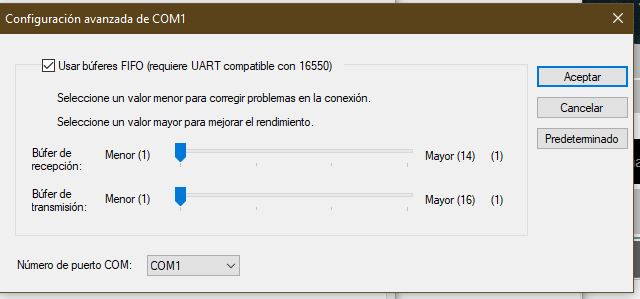

cual de los dos puertos es en la primera foto(com 1 y com3 sale)?y en la segunda foto ese es el ajuste adecuado ? o el de la ultima foto?

Renombra el com3 por com1. Ignora el advertencia que te da.

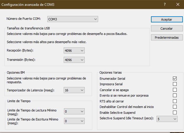

vale gracias modificare ese puerto y pondré la latencia en 1ms pero la configuración de la foto 2 del búfer de recepción las dos barritas al mínimo están bien , verdad?

la del buffer de recepcion y de transmision las dos barritas estaban al maximo , las vuelvo a dejar arriba entonces? muchas gracias por tu ayuda.

dale a predeterminadas para que se quede todo como estaba, solo se toca la latencia.

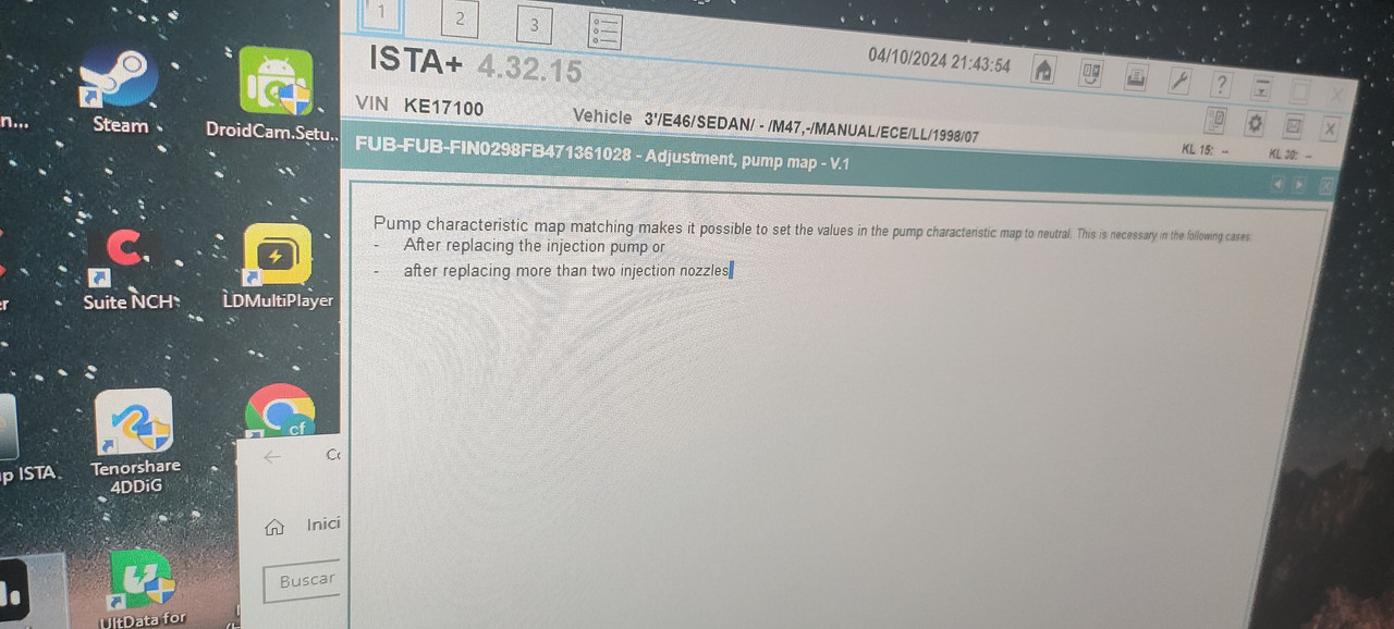

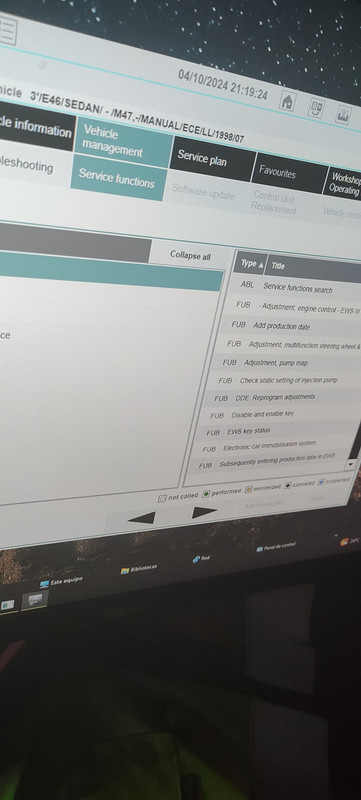

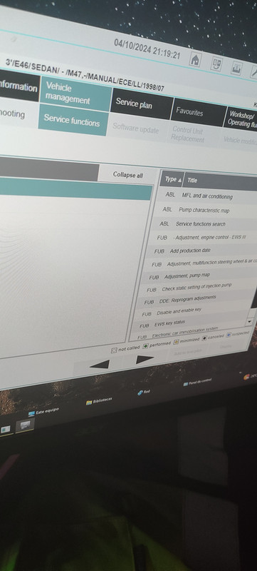

He conseguido conectar el coche, pero no he conseguido hacer la recodificacion del mapa de la bomba, hay opciones que no da la opción de. Continuar y hacer ningún ajuste y en una que pedía arrancar el coche se. Me. Quedaba todo el rsto cargando aunque si que es verdad que no lo deje más de dos minutos. Tampoco se exactamente cual es la opción para el mapa de la bomba, vi un manual los pasos pero las opciones no le salen iguales
