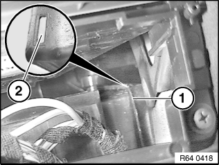

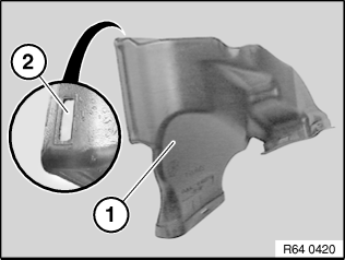

Desbloquea el conducto de aire para el hueco derecho (1) a través de la apertura del calefactor - controles del aire acondicionado o monitor a bordo. Instalación:
La apertura (2) de la cerradura no debe dañarse.

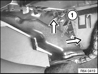

Eleva el conducto de aire desbloqueado para el hueco derecho (1) hacia arriba desde el conducto de aire del compartiment

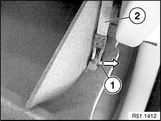

Desenganche el pasador (1) de la correa de retención (2).

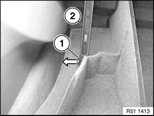

Desacoplar el pasador (1) del amortiguador (2).
9S5YX5H

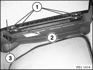

Desatornilla los tornillos (1).
Quita el soporte (2) y la guantera (3).

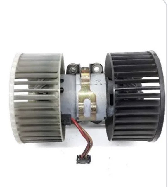

Si no tienes problemas con el aire acondicionado, el erizo no tienes que porque cambiarlo, los ventiladores que a veces se ponen en marcha solos cuando tienes el erizo mal son estos:
Tu problema es con el electro ventilador del radiador y como te han comentado, tiene muchas papeletas el módulo electrónico
