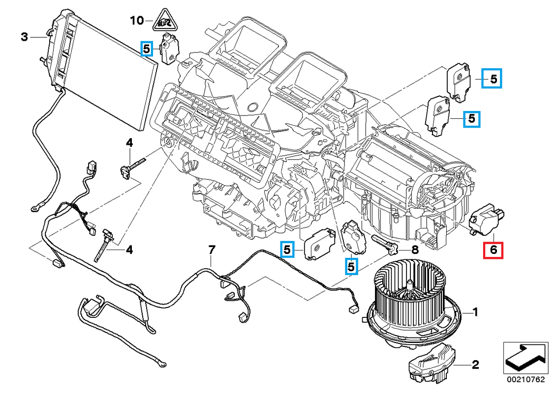

Creo que mi fallo esta en el 6 marcado en rojo y tu fallo es uno de los otros en azul 5.

Mmmm, interesante, entonces hay que desmontar salpicadero sí o sí y cambiar las piezas que dices? Cómo se llaman para buscarlas y ver el precio que tienen?

Voy a intentar hacer una diagnosis con Carly, a ver si me sale algún fallo de la calefacción y ver si puedo mover las compuertas con la app o resetearlas, porqué me parece muy raro que se hayan roto todas a la vez, o igual sólo son un par del lado izquierdo, ya que en el derecho sí me sale caliente.
Entiendo que la flecha indica el sentido de la foto, es decir, lo de delante es lo que iría más cerca del motor, no?

Exacto, la vista es como si estuvieras sentado en el asiento del acompañante.

Solo hay un fusible para el modulo de control de todos los motores, si estuviera fundido no le iria nada, su problema es del lado suyo, ahora toca saber que motores o compuertas corresponden.

No hombre, mas bien creo que sea una compuerta la que te falla. Lo de resetearlo me parece buena idea, lei por algun sitio que a veces pasa que se quedan algunas bloqueadas por que se le va la pinza al modulo.

Vale, entonces lo he dicho mal, la turbina del aire está a la derecha, digamos donde va la guantera y los fusibles. Ok ok. Pues sí, eso quiero, a ver si puedo resetear las compuertas o el módulo que las comanda
