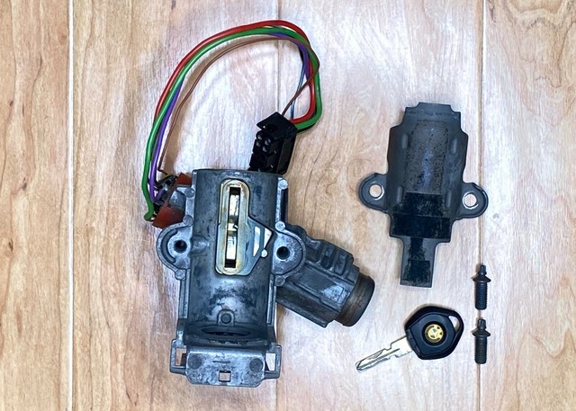

Bueno pues tengo noticias. El bombín sigue sin salir, ahora se a desmontando el interior del bombín y se me a quedado la llave bloqueada, no gira ni nada. Alguna idea?

Explica eso cómo es? Échale una foto y súbela en www.sube fotos.com (es todo junto) y pega aquí el enlace completo para foros para poder ver que te ha pasado

Hay la llave está en la posición cero creo yo… solo se le ha caído el embellecedor. No te gira para ningún lado? Ni nada de nada?
Ni gira ni la puedo sacar, creo que se a quedado bloqueada en el encedido. A salido el embellecedor y la chapa cromada del bombín, en la foto no se aprecia porqué intenté colocarlo de nuevo en su posición.
Échale un poco de afloja todo a ver si quiere girar, que las cerraduras en general son muy por úlceras por la suciedad dentro, échale e intenta girarlo y metele el pincho para intentar sacarlo a ver, si consigues encontrar el punto donde entra algo más el pincho tira con la llave hacia afuera del bombín (estando el pincho bien metido en su punto)
