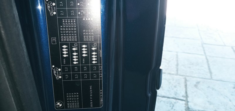

Buenos días a todos.
Me gustaría saber que presión le metéis a vuestros compact. Llevo 225/45/17 adelante y 242/40/17 atrás. El paquete M exterior se lo puse yo ( llantas, taloneras y paragolpes ) El coche de serie venía con el paquete sport ( llantas de aluminio, volante deportivo y suspensión deportiva )Según la pegatina es 1,9 adelante y 2,2 atrás. No se, se me hace poco.

Según la pegatina de tu modelo, con esas medidas te pone 2,3 y 2,4 y cargado hasta las trancas pone 2,5 y 3,0

Yo pongo 2,1 delante y 2,4 detrás, me gusta llevar un par de décimas más. Compact con pack M y doble medida.
