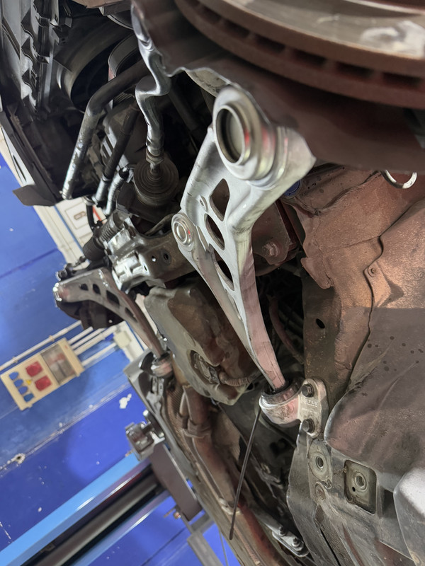

Trapecios cambiados por fin. El coche es otro, cero ruidos al bachear. Los silentblocks traseros estaban destruidos, se movía el soporte con soplarle
Silentblock de la columna de dirección cambiado. Ahora tiene cero juego, antes era MUY imprecisa. Muy sencillo de cambiar, estando en elevador ni veinte minutos.

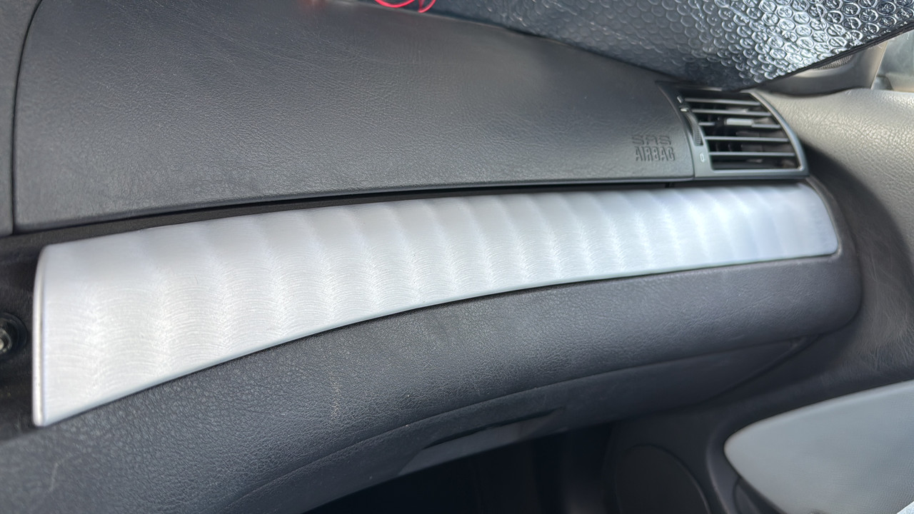

Y en cuanto a interior, conseguí localizar un juego completo de molduras en aluminio cepillado en muy buen estado, así que montadas quedan

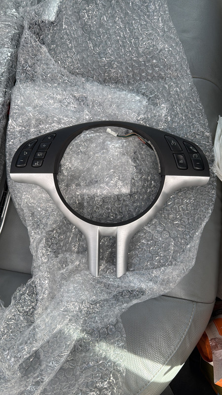

Con su moldura para el volante sport y botonera de multifunción en perfecto estado
Y por supuesto, el kit de montaje con sus instrucciones
