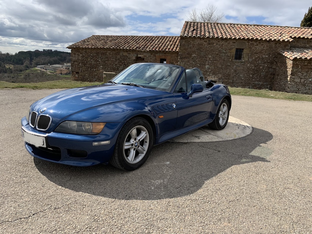

Buenos días,
Finalmente os puedo presentar el coche, ya tengo por ahí dudas e información recopilada, pero lo recogi ayer, espero poder poner fotos este finde y una serie de dudas nuevas, pues resulta que lleva capota eléctrica y no lo sabia. Supongo que debe fallar angun interrutor, ya sea de accionamiento o de final de carrera y se abre y cierra manualmente, pero descubrí que lleva el motor, botonera, etc
Estas son las fotos del anuncio, pero es lo que tengo
ILXOnaIhi5rYlHOJF-GVSieHS_PH-IwmXKnRxxwXLJXM_canv1rPsmw7LPW1QLNZXEds23abtm3Vbb0Yk5LC1Bx_VBEIenx2LnVZRPiASgGBwot6RxVFHPKiqkxZ_5sRhV0NtxvQRprQEBkel3TFnnFIaI1ots4yhihXopzRvw0-xDyoNLxUNFUjMhxSNiS0nSbOrQ89suboQnpfUqPsJVzAuT4lNW2tXNJs-domjpLPwuInEAGBCMUJGJh7RZSinCCQsEWMsO-ApZa60g6R8esuym1IUMEvtVDsVD7tPFZvST62QuNkCD7K9z8KijsVNYPfUtNaKJbXQvRjNlYw1HlPkfBb5-FiEP8XU_9D7GlJtvozYNhAD793Dp5MOQpNNCR-dJM7Zz5Vysf_9EfAn4FGROxSLgiFYnN37mTqkanjNfnQUzfRiR4Su7LZd_scZu0z4CJ8NJ0Drq7lzwqn0gND6KF-k8deL_rxEcFy2LaJlufH08sk_H_eE8bUQf9rfPD5AwW0ehglL-w347oBsC-wE06wcedIPReUWIaG9TEa6928DCJ4j1DYohxx-rLy9TNqsAuyMWecJrD0y9AtY2tmbqmtBl4fT87TwahqeD0GEOOkyJNOc7LVjjvIpc56-m_PZexZq9IPVdGmLizb4ybsXtIJ8zUOAX7XhwQ5Fm2hSgkFPJSdfSDyAfpbE6VLU0ALQhPdI0PS6OSy2iQrCp8=w640-h360-no
2wKrDQ1khf5NVOWIuOSDdbIuTKVouF9pbRj80q--Sq8SUSV-QrJIdr7Dklx0Vot2MzDaJIL899foaBuieN6f4jSojO2M9Mgi2BtE2Ojf6O69zLVL0teMe8Q19N__O8hsHTG51YH4HiHxQp3GmyfkhID6kB9cIQEZY0aKAm_OmAkoRh0a3mvQVfdZ3IhTbn5zyFWhE6su7UPHI_mKT-BSyjSxpTH2ilqlaYiVVX9b5nhXxTjqxgHWUOlqQBma6X_UkP1r3LMJ973hO8vL8L0V8gTEp96IKjz5U7XrM3TtfKQhxW-L_OUFrW7teO5jjzpSJsaeHxLkCah6bpfa_VGu-Q3uUqJBLzkhfVzEE5GwP6avLQ_MA0nc3UJKQ3xV3diaOQ99A6ywmRPS4ZhK9qFzsltidbE9XTFEvuBNadJagPIU4XFA9J1t3D6CB3Icy7cHDz1Gw9NkSEkdudzfjvI6CTlbK830P_Slnqltau2Ij72ZpaiVxy79nnb225CLwGzg1rc5UxhjXeX0NHR4Dqogy0mDnNZoJvJ_n_HHH3R-2WRPoCtHX5DI_iy1CgseO8HHDYFSFBRIdy78RHieBVv7McTVzLm50e7IPoGo6QN6bHDbjfwMwJk4nRI21sZ7FFWAG_s7GYkGzVYT4HHkXrHWEkgzwQYu_zJokG-4tzr6z2WFNtt5Clpov-NtgUEzg6SKPbKCAA961ucs_9zaThxnw4g=w640-h360-no
Por cierto, las luces de posición delanteras laterales, venden la tulipa sola o hay que pasar por "can BMW" ? tengo la de la derecha rota.
Otro tema, el interruptor de los antinieblas delanteros donde esta o debería estar? los quiero poner, pero no se si se accionan desde el mando general de luces o con un independiente como el trasero.
Gracias

Bonito, bonito.
¿Con la "tulipa" te refieres al cristal del faro?
La botonera de los antinieblas está a la izquierda del volante, en la parte de abajo del salpicadero, son dos botones y sólo estará operativo el del antinieblas trasero. Así que, si quieres ponerle los delanteros, me temo que te toca pasar por caja y comprar el de dos botones ad hoc.
De cualquier manera, @jose luis castela marquez es tu hombre. Puede que tenga todo lo que necesitas.
Más fotitos y, si puedes de esos problemillas, podremos ser más precisos.

Enhorabuena por la compra!!! Bonito color ahora a dejarlo a tu gusto y a disfrutarlo!!

Bonito color. Efectivamente tiene que comprar botonera de antinieblas de dos botones si no la tienes. Jose Luis me consiguió un botón y el marco. Lo tengo que poner en breve. De momento estoy buscando los antinieblas
Muy bonito el color de tu coche.

Me encanta el color es el que algún día espero tener en algún bmw y que todavía no se ha cruzado, enhorabuena y bienvenido a los z3 (yo desde hace poco tiempo tambien)

Enhorabuena.
El tema de la capota tendrás que mirarlo bien.
Lo primero es que si la estás abriendo y cerrando manualmente , tendrás el motor desacoplado , es una llavecita que va en el propio motor ( luego lo busco y te pongo fotos)
Luego , cuando todo funciona bien , la capota tiene una secuencia para abrirla. Primero tienes que soltar los anclajes del marco del parabrisas (evidentemente) , después pisas el freno , pulsas el botón de plegar la capota y levantas con la mano la capota hasta que la separas un palmo del parabrisas, ahí empezará a plegarse sola.

Gracias a todos.
Aqui estaran todas las fotos https://photos.app.goo.gl/s9KUmyC2k9GWxTRh9 a ver si ahora las podeis ver todos.
@AdrGarcía , la tulipa me refiero a esa luz de posición que hay en el paragolpes delantero, no del faro.
@jordifoose ,eso lo tengo claro y localizado, lo que es seguro es que no venia de origen, ya que no fura en el VIN decode y el motor no esta anclado en el mismo sitio, que si no estoy equivocado va adosado a la aleta vertical y el mio esta en el suelo, ya podre fotos. He mirado videos, etc para poder ver el fallo.
@jortegarop , miraré si tengo la botonera doble oo simple, si no, pasaremos por caja. Si quieres los antiniebla, en oscaro.es los tienes a 23 eur la unidad con marca E...por cierto, si queda uno de cada, no lo compres, que es mio, jajajaja
https://www.oscaro.es/faro-antinieb...vc5D0bJj_QK8lN0AcCtkxjRycx7FAuJ6LICVEUEpycFxT
Ya os ire informando.

Hola, felicidades por la adquisición, es muy bonito (que voy a decir si es igualito al mio, salvo la consola en aluminio y el embellecedor del volante, en el mio todo negro). Los antieblas son muy faciles de reequipar, tienes que compar el interruptor de dos botones (tu sólo tendras el de uno), los faros y posiblemente el relé (al menos yo lo tube que comprar) y sólo colocarlos, en media hora o poco mas lo tienes hecho.

Muy bonito el color , era uno de los que baraje en su día cuando compre el mio.
Si el sistema de apertura del techo no es original , pues entonces lo tienes mas difícil, porque a saber como habrán hecho la instalación.
¿Que te ha dicho el vendedor?

Enhorabuena por la compra, uno de mis colores favoritos para un Z3, ahora a disfrutarlo.
Lo de la capota tiene pinta de que hayan desconectado el motor por alguna avería, y así poder maniobrar manualmente, ojalá me equivoque, prueba a conectarlo girando la palomilla que hay en el interior del guarnecido de la aleta trasera derecha, a ver si hay suerte.

Bonita unidad @Jeep , el color muy bonito y se le ve muy cuidado. Compartimos el mismo motor, cualquier duda o ayuda a tu disposición. A disfrutarlo¡¡¡

Felicidades por tan bonita unidad.
El piloto de población del paragolpes, lo mejor es comprarlo en el concesionario, vale 32€.
Sobre los antinieblas: deberas comprar el interruptor doble y el relé, unos 50€ las dos cosas, también en el conce. Los antinieblas originales valen muy caros, mas de 200€, si los quieres originales usados, tengo algunos.

hola, la capota es original bmw, la tricapa, y todo el sitema hidráulico y motor también, lo que pasa es que el grupo motor esta atornillado distinto que de serie...o no, no lo se seguro. Este finde hago fotos.
@jose luis castela tienes faros antiniebla originales en buen estado? como puedo contactar contigo?
saludos

Hay que poner un relé de luces en la caja delantera, eso seguro. Respecto las tapas, creo que las largas que llevamos se pueden cortar y aprovechar, ya que el anclaje se respeta, pero hasta que no las saque y lo vea no te lo podré confiramar.
Interruptor, yo iría directo a BMW, vale unos 40 pavos

El relé ref. 6136 8353447 lo tienes que poner, vale 13,78€ en BMW.
