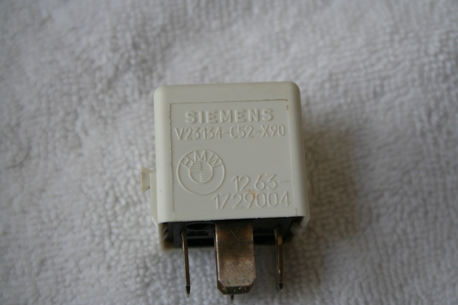

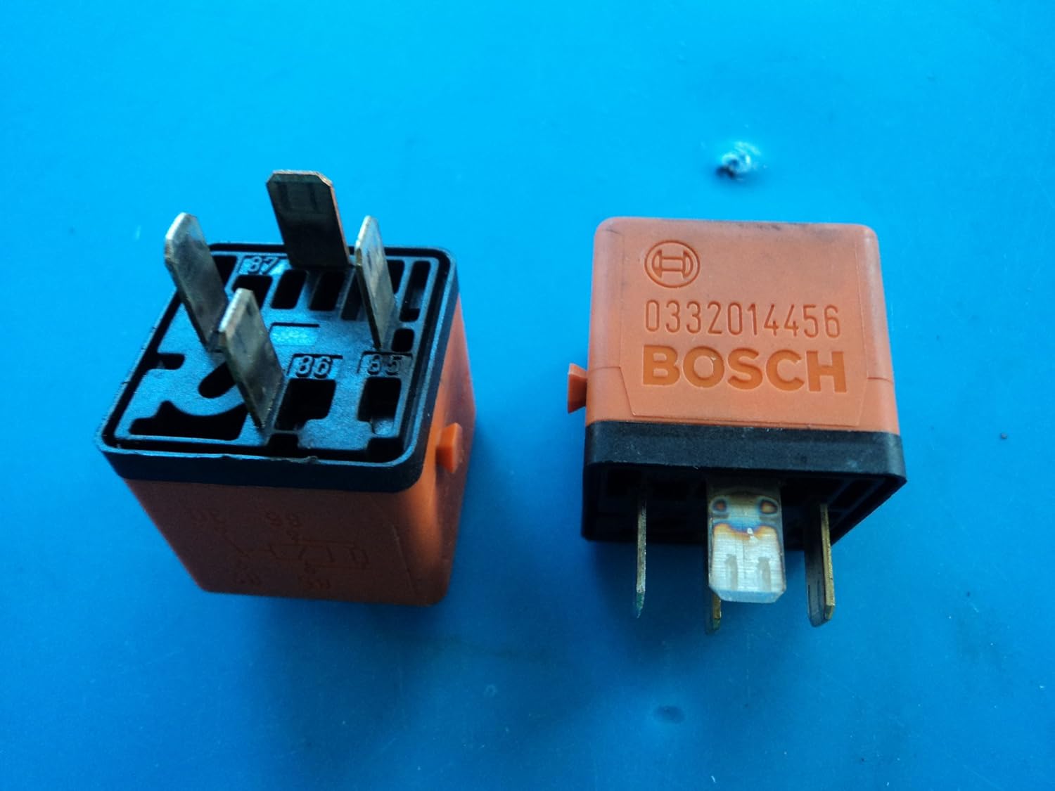

Vale, este es exactamente el que tengo puesto en la bomba:

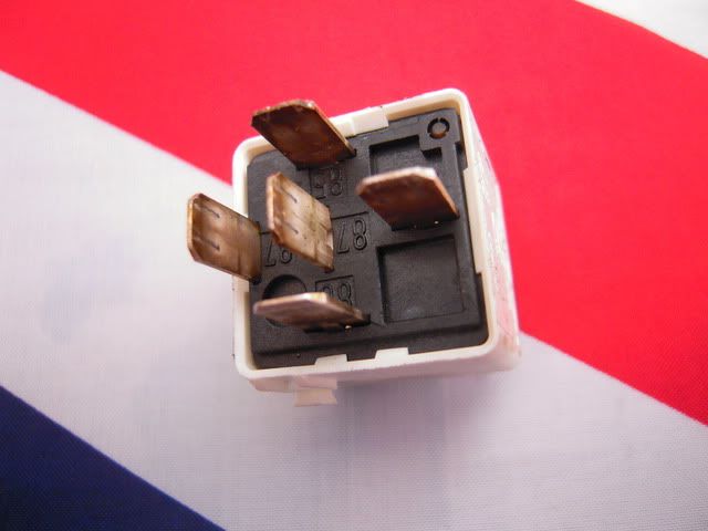

Y según los esquemas, lleva uno blanco, igual al de la foto:
Ahora, el blanco parece que tiene 5 patas, pero en la fusiblera, no hay 5 cables, hay sólo 4, como si debería ir el naranja de 4 patas.
Vale, veo ahora que el blanco, que es el que lleva, tiene pines totalmente diferentes...
Lo raro es que estuviese andando igual así. Malamente, porque tambien hay veces que si le doy al cierre centralizado estando una puerta abierta, me arranca la bomba. Tal vez todos esos sintomas vengan del relé equivocado.
