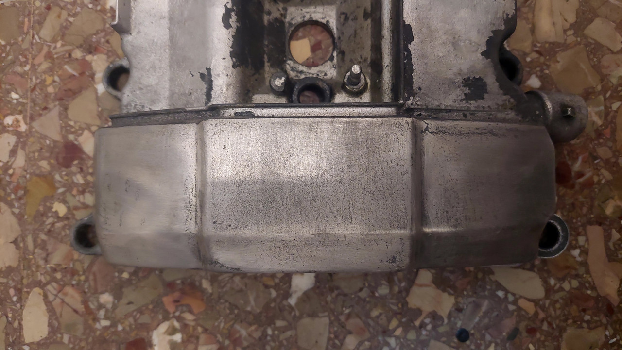

Duda Pintura duradera y resistente para tapa balacines.(magnesio) Motor M50

@Eduma acabo de abrirlo y ahi no hay nada. Es asi o falta el filtro ??

@Eduma Antes en un rato lo he estado lijando y se ha ido la imprimación gris dejando a la vista el metal. Yo lo dejaba así pero si es magnesio se oxida enseguida. Alguna manera de saber si es aluminio o magnesio??

Supongo que será aluminio pero no tengo NPI.
