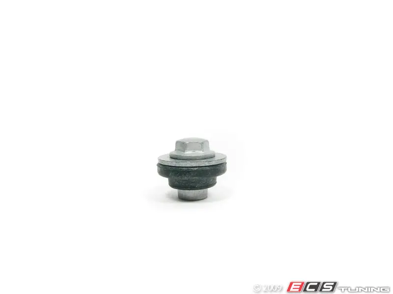

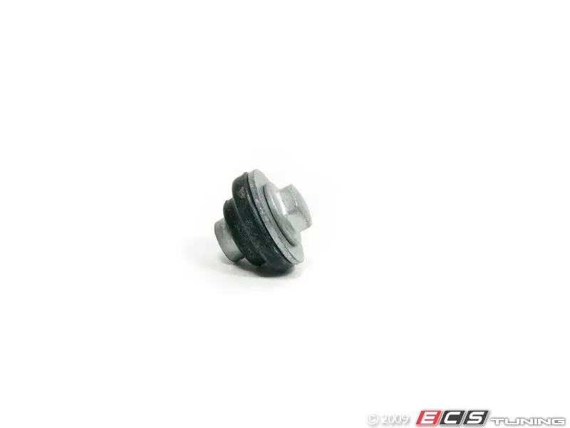

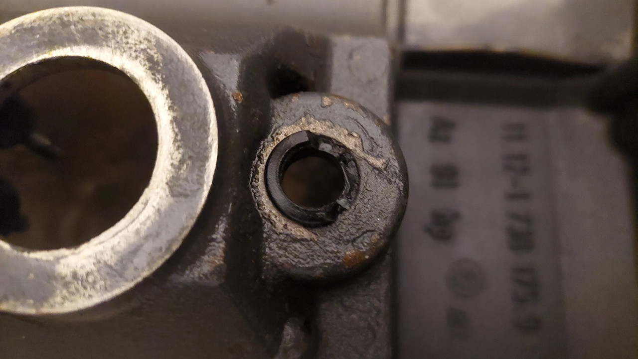

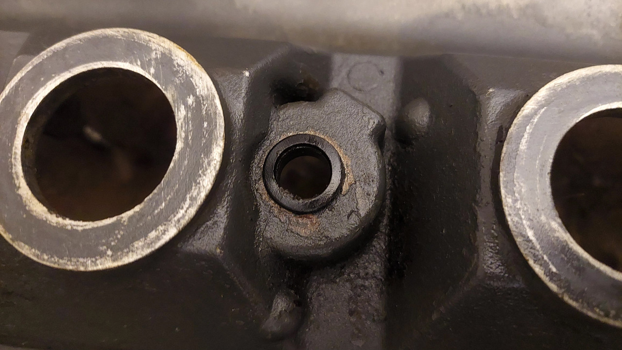

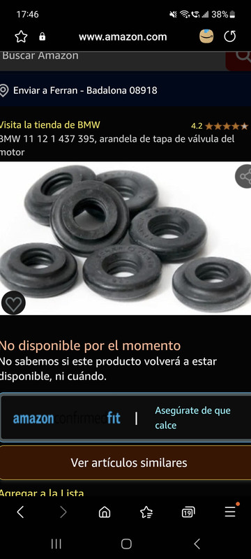

Otra cosa ,dentro de la tapa donde van los tornillos hay como unos casquillos de plástico o no se bien que son. Pues me ha dado por ir apretando con los dedos y se iban despedazando trozos . En la ultima foto es como deben estar pero la mayoria estan medio rotos .Sabéis si hay recambio de estas piezas . No he visto nada en realoem.

Al sacarlas habra quedado eso metido ahi??

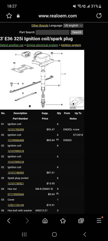

Ya puestos la 8 la pillo tambien no?? Voy a mirar si es metalica o de goma.

La pieza 8 es esta ref. 11127838077 y es una arandela parece metalica o sea que no creo que se tenga que cambiar.
Si no has perdido ninguna, no.

Es metálica.

Gracias. Digo estará en el apartado bobinas

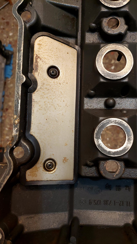

@Eduma , o alguien sabe que es este compartimento?? La junta tambien esta bastante mal pero no se donde se encuentra.
