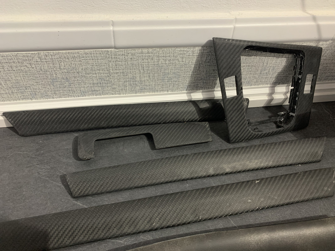

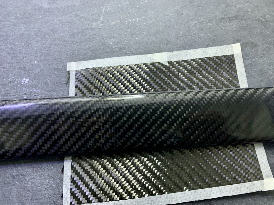

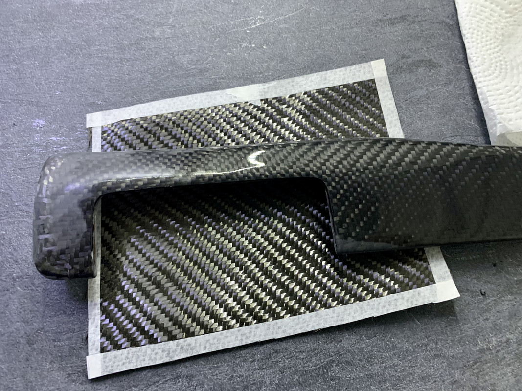

Asi de paso barnizo las molduras interiores que estoy forrando con carbono real.
Están mate hasta que no se le lanza la laca.
Si las mojas surge la magia.
