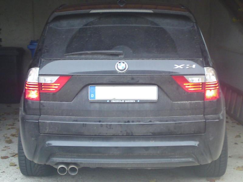

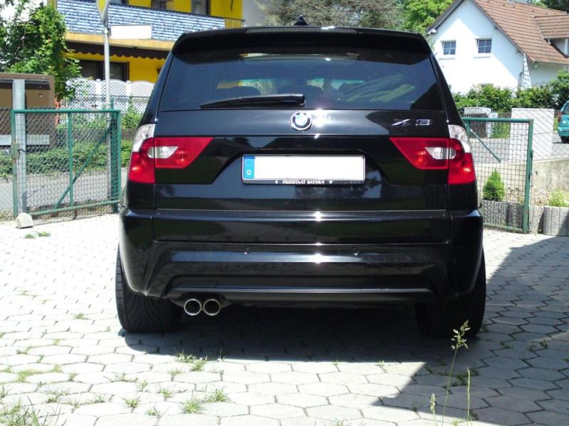

Hola compañeros, sere breve y conciso con mi duda, he instalado en mi X3 del 2005 como en la foto 1 unos pilotos traseros del X3 lci como la foto 2, pero despues de instalarlo me quedan como en la foto 3, con las de posicion y frenos al mismo tiempo. Aparte del error en el cuadro del check que se quita con unas resistencias, sigue igual.
He pensado en el modulo de luces, pero no estoy seguro.
¿alguna idea de como hacer para que quede como en la foto 2?
Gracias.
FOTO1
attachment.php
FOTO 2
FOTO 3
attachment.php

Hola, vamos a ver, los conectores los compre en la casa, y luego fue como dice el otro compañero, ir comprobando cada pin y luego unirlos.
El error del check lo quite poniendo unas resistencias y perfecto. Todas las luces funcionan bien.
Por cierto, para que no se encienda las luces de freno como en la foto 3, se me ha ocurrido desconectar los cables (+) de las luces de frenos directas y que puedo hacer un puente desde la luz de freno central (la del porton) hacia los laterales para que solo se enciendan cuando pise el pedal de freno. Y al mismo tiempo, estos cables que ya no tienen destino ponerles unas resistencias para que no me de fallo del check, osea engañar al modulo de luces.
Así, cuando encienda las luces de posicion, solo se encenderan las barras como la foto 2.
Al menos, eso pienso. Y en cuanto tenga las resistencias hago la prueba, y os comento.
De paso, aprovecho para comentar que ninguna de las fotos que he puesto pertenece a mi coche, las he tomado prestadas de internet.

Listo, ya he logrado que funcione correctamente poniendo en practica la idea que se me ocurrio con la tercera luz de freno, cuando pongo las luces de posicion solo se encienden los barras de leds como en la foto 2 de arriba, y las de freno cuando piso el pedal de freno solamente.
Me han dicho que a lo mejor se puede tambien haciendo una repro al modulo de luces. Esta idea, la estoy indagando un poco mas, ya que me parece interesante no cablear tanto y hacerlo lo mas directo y facil posible.
Os mantendre informados.
