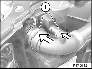

Mas que perdida es que se ha salido el tubo que está encima del vaso y que entra en el radiador.
Lo he intentado poner pero ahora no soy capaz. Lleva como una grapa metálica y parece ser que entra como a presión pero no. ¿Sabes como?

saca la "grapa" hacia arriba y quitala del todo (te ayudas con un destornillador) limpia bien macho y hembra, librica con un poco de anticongelante y lo metes. Luego pones la "grapa".
Verás que si queda bien puesta impide sacar el manguito.

Buenas
Se trata de abrazaderas de montaje rápido
7CzYVMs
Notas sobre el desmontaje/instalación de los acoplamientos de liberación rápida de las mangueras de refrigerante
Desmontaje del acoplamiento de liberación rápida
Extraiga el bloqueo (1) y (2). Retire la manguera.

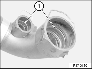

Euk1usR
Nota de instalación:
Compruebe las juntas tóricas (1).
No cubra las juntas tóricas (1) con lubricante.
Exyd55d
Montaje del acoplamiento de liberación rápida
Presione el bloqueo (1) antes de instalar el acoplamiento de liberación rápida.
Empuje la manguera.
Los acoplamientos de liberación rápida deben encajar claramente de forma audible en su lugar.

Vale. Más claro imposible.
Ahora como ha perdido todo a casi todo el líquido relleno y listo ? Y sobre todo. Cual ?

Desmonto de los dos círculos ? No se si será más fácil. Quedaría la pieza totalmente fuera.
La abrazadera del tubo no es de serie, si no gotea mejor no tocar.
En el vaso esta bien encajado, mejor no tocarlo...
Prueba a meterlo hasta el fondo y fijate que quede bien una vez puesta la grapa.
Tiene que verse así por los dos lados:
