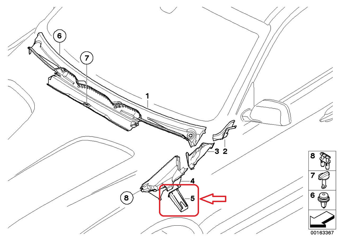

ya encontré por donde pierde... por decirlo de alguna manera, pues no pierde... es el liquido usado cae por el lado....
el liquido cae por el lado hasta el faro... habrá algo obstruido?
Javi288
E46 320i LCI
11 Abr 2022
333
463
Ese líquido debería caer por el desagüe de la aleta antes de escurrir y llegar al faro, revisa la base del hidráulico del capó en esa aleta. Esa zona debe estar limpia de hojas y que no esté obstruido el desagüe que baja por el interior de la aleta. Lo verás porque es una especie de boca rectangular de plástico negro.
https://www.fcpeuro.com/products/bmw-water-outlet-grommet-51718204862
