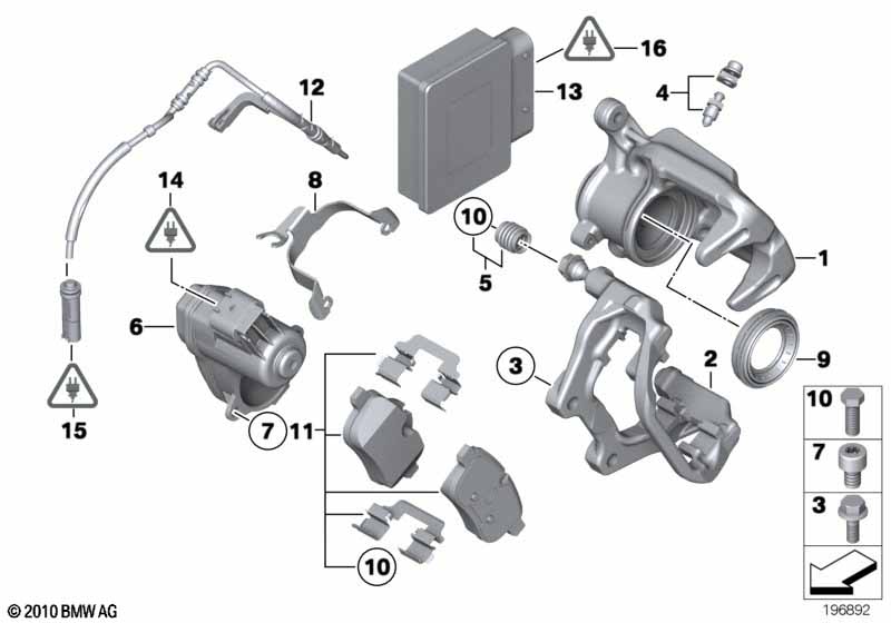

Pinzas agarradas. Limpia el carril por donde corre la pastilla. Limpia y engrasa la pieza 10.
Y con el juego de retriceder pistones prueba tu a ver si encuentras algun punto de resistencia.
Creo que si no es tema del freno eléctrico de parking, que tenga alguna regulación, tendré que desmontar pinzas y ver si algo está mal.
Aunque cuando hice estos cambios, engrasé todo con grasa de cobre, recomendada.
