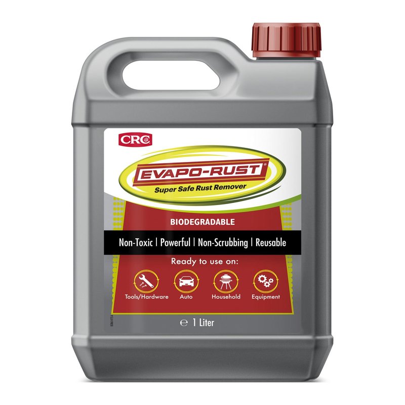

El mejor producto que te va a funcionar para lo que necesitas, y para cualquier otra aplicación donde sea necesario eliminar el óxido sin utilizar métodos abrasivos, es sin duda alguna este de la foto:
DESCRIPCIÓN PRODUCTO
Evapo-Rust, producto de CRC Industries, es una potente solución eliminadora de óxido, con una fórmula de base acuosa que es eficaz y fácil de usar. Sólo hay que sumergir la pieza en la solución lista para usar; a continuación, el óxido se separa de la superficie de metal y permanece suspendida en el líquido. El ingrediente activo de la fórmula se adhiere exclusivamente al metal, eliminando sólo la oxidación del acero, hierro, hierro fundido y cromo. Por lo tanto, protege el metal no oxidado y es inofensivo para otros metales. A diferencia de los decapantes ácidos o básicos tradicionales, CRC Evapo-Rust no es tóxico, cáustico ni corrosivo, y no daña el plástico, PVC, Viton ni la pintura de las piezas tratadas no oxidadas.
CRC Evapo-Rust es una fórmula potente que elimina las capas más gruesas de óxido hasta el metal puro, sin dejar capas residuales y sin necesidad de lijar ni limpiar mediante chorreado. El tratamiento es rápido: elimina una capa ligera de óxido en sólo 15-30 minutos, una capa moderada en 6 horas y una capa gruesa en 12 – 24 horas. Funciona bien a temperatura ambiente; sin embargo, los resultados se pueden acelerar si se calienta a 50 °C.
Se puede encontrar en varios formatos y barato no es precisamente. Sin embargo, se puede reutilizar muchas veces, por lo que para alguien que le dé un uso continuo, termina saliendo muy rentable.

pasare esta tarde por la ferreteria a ver si tienen algo del estilo, entre eso y lana de acero, creo que puede queadr bien .

Este producto lo puedes encontrar online sin dificultad, incluso en Amazon si te corre prisa. Compra la cantidad que necesites de manera que los árboles de levas queden completamente sumergidos en el líquido dentro de un recipiente a medida (vertical u horizontal).
Después del baño no te hará falta utilizar lana de acero ni similares. Si acaso pulir con taladro, dremel o esmeriladora las partes mecanizadas de los árboles con un disco de algodón o fieltro impregnado con pasta de pulimento, y los dejas como nuevos.

Me sonaba de algo el producto.

quuiero hacerlo este finde todo, asi que amazon ya no me llega, pero hay una tienda de suministros en irun que fijo tienen, luego me paso y compro, en principio solo es una leva oxidada, asi que con sumergir esa, deberia de ser suficiente.

Si los cilindros presentan óxido, se pueden aplicar trapos embebidos en EVAPO-RUST y dejarlos en contacto directo sobre toda la superficie de los mismos. Luego tocaría bruñirlos para dejarlos completamente lisos y libres de irregularidades que haya podido dejar el óxido.

a tanto no pienso llegar, no voy a levantarle la culata a este motor, le meto la camarita esta tarde y os digo a ver.
el evaporust veo en amazon que me llega para mañana, asi que, palante
