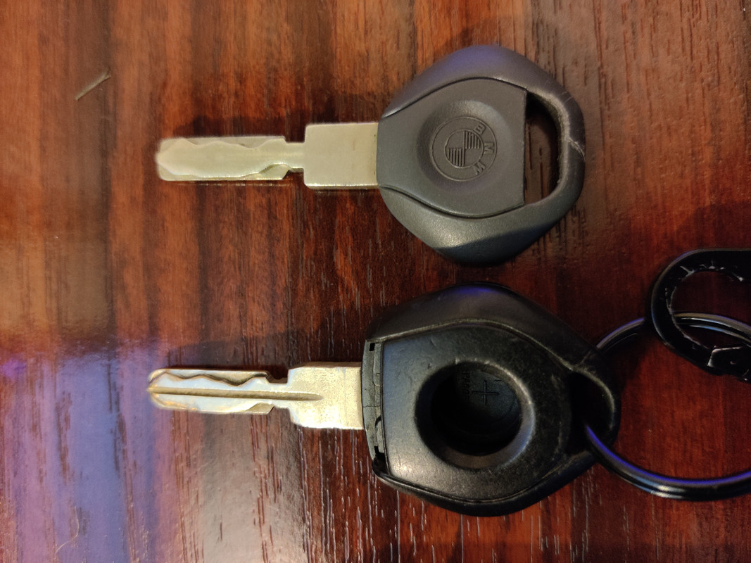

En el camino de restauración del Compact hemos llegado a algo que parecía sencillo, como las llaves, pero que ahora no lo veo tan claro.
Nos entregaron dos llaves, la principal a la cual le falta el botón y que en principio funciona bien, y la secundaria que no tiene el canal central en el espadín y no abre ni guantera ni maletero, pero también arranca.
La pregunta es: que sería más recomendable, buscar una llave nueva completa a sabe Dios que precio, o comprar algo de eso que venden en Aliexpress con circuito e intentar que lo copien en una ferretería? Imagino que ambas llevan algún transmisor de radiofrecuencia (el coche es del 97)
Al no tener el botón en la llave principal, no se si servía en su momento para abrir el coche a distancia (que supongo que si) o sólo para una luz de la llave.
Si alguno ha pasado por ello y me puede dar alguna idea se lo agradecería. Muchas gracias.

Tu ahii tienes una llave principal con luz y una principal sin.
La que tienes abajo, solo lleva luz para buscar cerradura, y lleva de botón el logo de BMW, no lleva mando integrado ni nada.

Ok. Entonces este modelo no llevaba apertura a distancia.
Tras preguntar esta mañana en una ferreteria por el canal central del espadín me ha dicho que lo suyo es comprar una llave con el canal de origen y luego copiar en ella el "dibujo".
Así que igual pruebo a hacerlo a mano. Lima pequeña y paciencia. A ver que tal.
Muchas gracias.

La llave sin canal central solo sirve para las puertas y arranque, no abre ni guantera ni maletero, es la que se usa para dejar las llaves a un aparcacoches, por ejemplo.

Buenas, no sabia yo eso, yo solo tengo una llave y es la q no tiene canal... nunca pude abrir el maletero, crei q el bombin estaba malo.. ¿alguna forma de hacerlo funcionar?

Con la documentación del coche en el conce te pueden hacer un duplicado.

Pues yo hice un duplicado de la llave original de mi E36 del 1991 en una ferretería, no lleva el logo de BMW pero me costo en torno a 10€ y funciona perfectamente.

Y arranca el coche? Dependerá de si lleva transponder (chip) o no...

Es un transponder muy simple.
Ferretería especializada y solucionado.

Yo al mío de 1993 le hice copias en la ferretería normal de mi barrio y ningún problema. El coche no tiene inmovilizador ni nada y arranca sin problemas.
