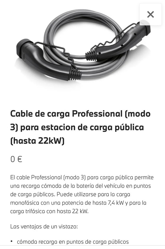

Ya lo han vendido. Me imagino q si te daban la garantía. El cable puedo utilizar el del coche q viene para cargadores de calle? O ese me parece q es para continua ahora q lo pienso. Ósea q si necesitaría un cable. Y xq vale más caro sin cable q con cable? Es más barato en la paginas el de manguera de 5 metros q sin manguera. En la misma página. No lo entiendo. (n)
El cable que viene en el coche para los cargadores públicos es para alterna. Debería valer, pero no hagas como yo la primera vez que fui a cargar en un poste de un lidl :dead:
Estuve pegándome con el conector para meterlo en el cargador y no había forma, hasta que mi hijo de 8 años me dijo: papá a ver si es el otro lado
El Trydan que ponias era sin enchufe Hembra, creo no se veia muy bien. con lo cual el cable que te viene para cargar en la calle le tendrias que quitar uno de los conectores para conectarlo internamente y te quedarias sin cable para la calle.
Yo compre el cable de Tesla que suele estar en oferta a 99€ en su propia store
Creo q no, q viene con hembra y el del coche también, no?

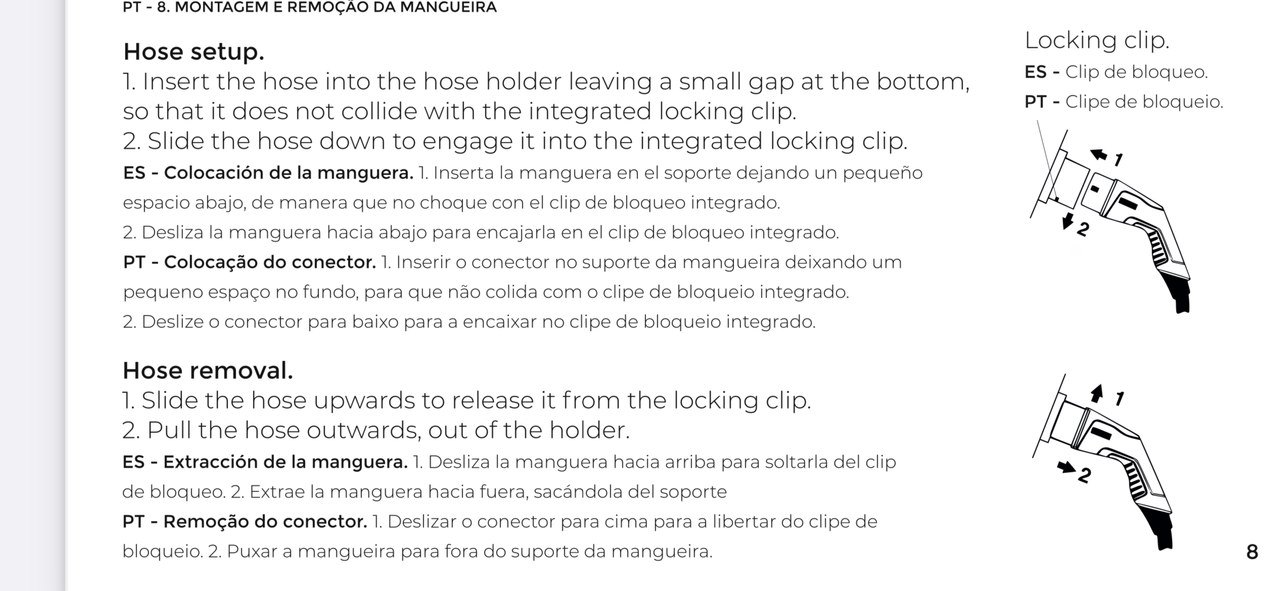

Lo siento, se q soy muy pesado. :(
Me despista esta foto que como ves es solo para dejar descansando la manguera, si que se caiga.
Pero efectivamente revisando el anuncio de amazon que sale la foto que tu has puesto, si que lleva toma menekes hembra.
o sea que si te vale con el cable que trae el coche.
Debe de ser q cogen fotos del primero q pillan. Lo lógico es q si me sirviesen los cables del coche. Antes dije q eran para continua pensando en la toma grande y es mennekes la q viene de serie. :facepalm:
Si, ya me di cuenta q estaba pensando en otro conector.
No son los dos lados iguales?
Los dos lados no son iguales, el del coche es mas ancho y el del cargador en AC es un poco mas estrecho…
El cargador trydan q has puesto la foto arriba lo he usado yo en un parking público en Valencia y el cable de carga que nos dan con el bmw claro q funciona…
Gracias por la información. Lo q hace el no saber. :facepalm:
