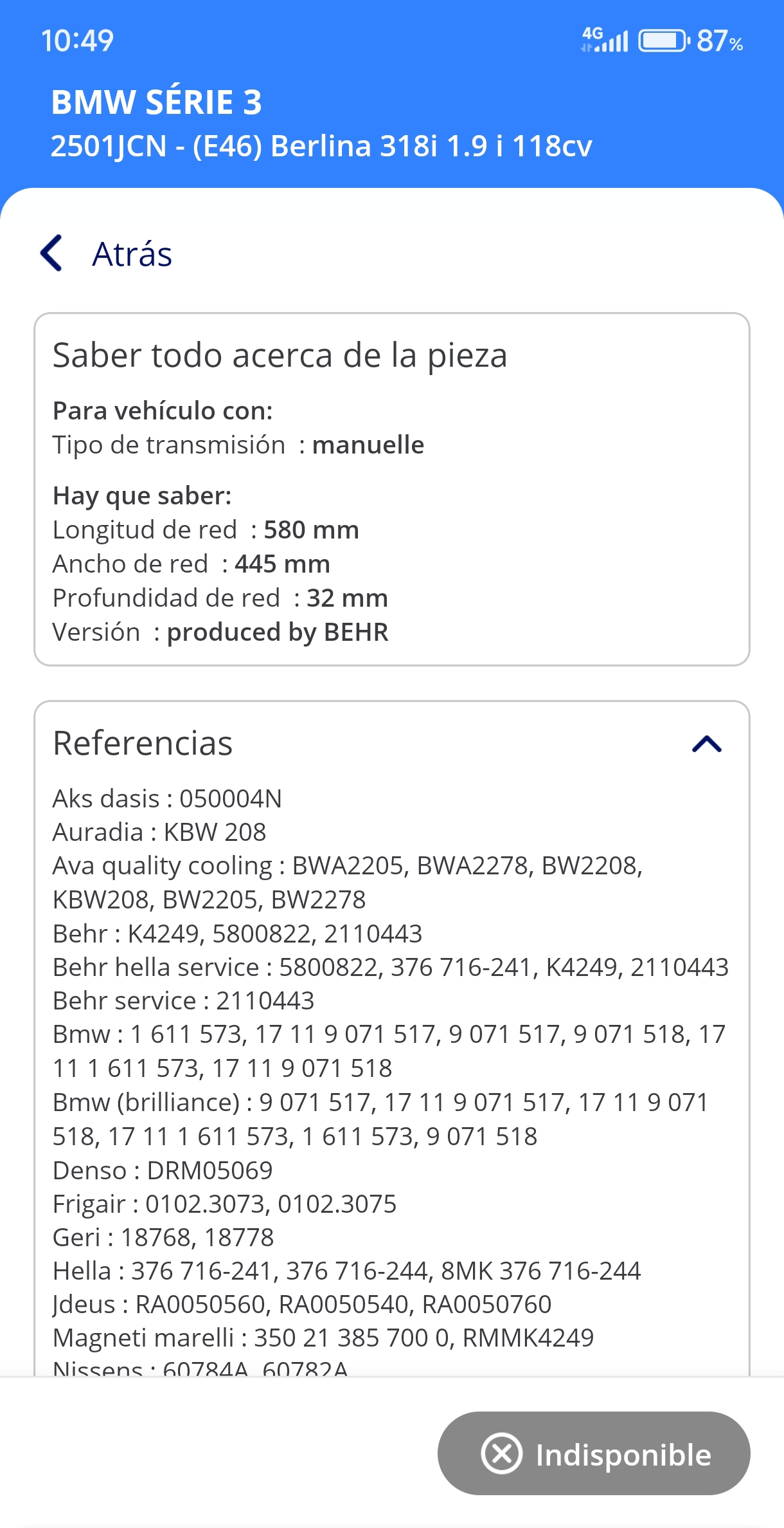

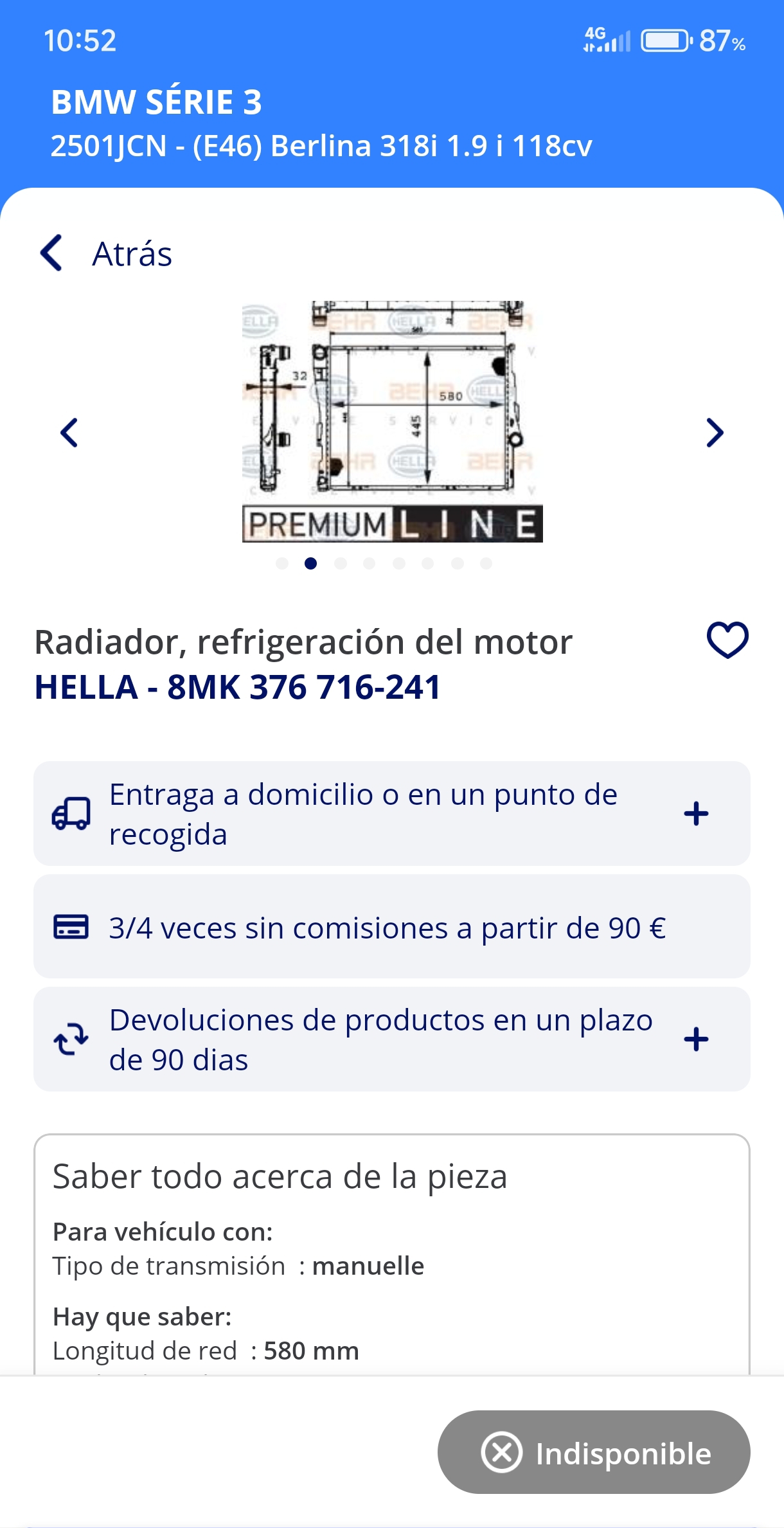

Yo puse en 2019 creo que ese mismo, pero parece que antes lo comercializaban con marca Hella, porque buscaba Behr y es lo unico que encontré, tb me guie por la ref acabada en 518, y tb decia fabricado por Behr, era el Hella Premium Line:
Esto sacado del pedido que hice a Oscaro:
Parece el mismo que el Mahle que dices, compatible con la ref 518, coinciden las medidas, yo no tuve ningun problema.
